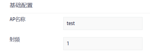

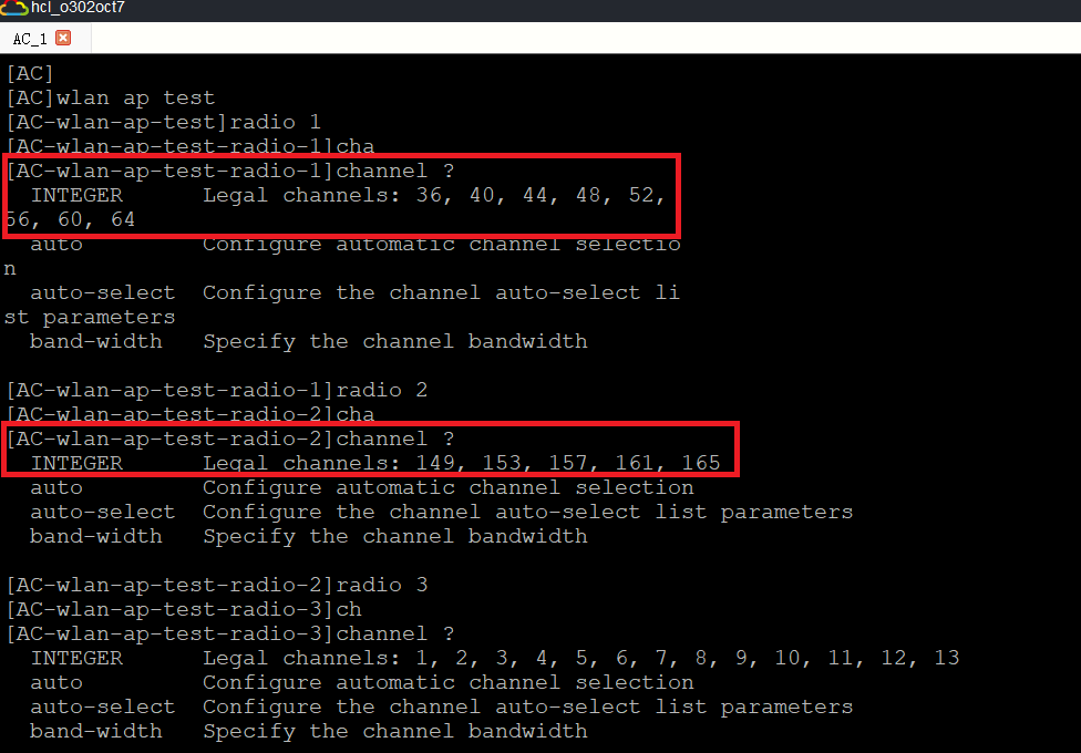

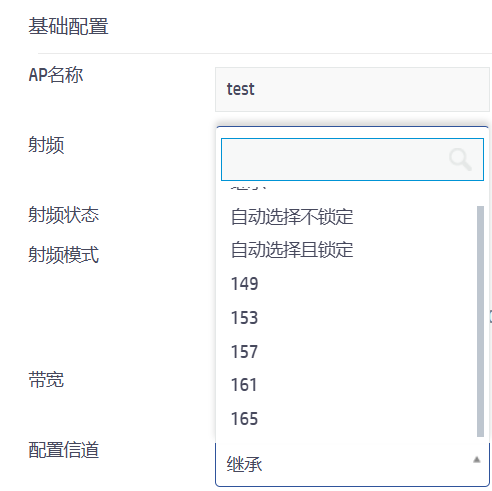

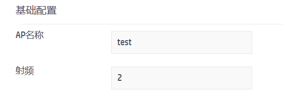

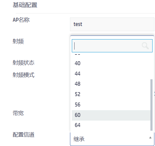

你选的是射频1,那个是5G低频,肯定没有149-165啊。
切到射频2去就有了。。。。。。
高密AP和普通AP不一样,5G的高、低频是分开的,在不同的射频。
