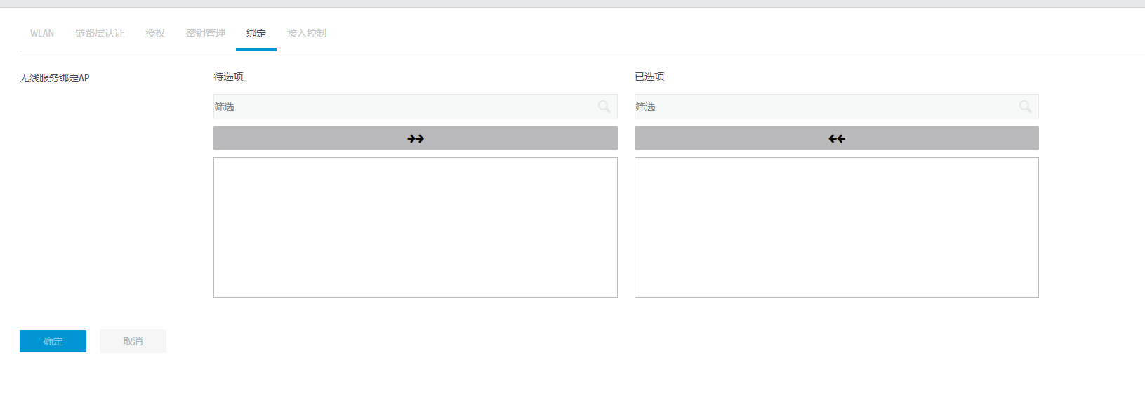

为什么不能把无线服务绑定到ap上呀

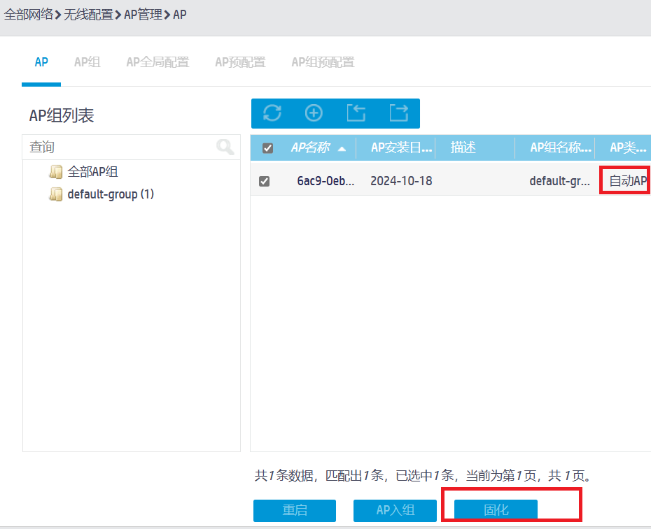

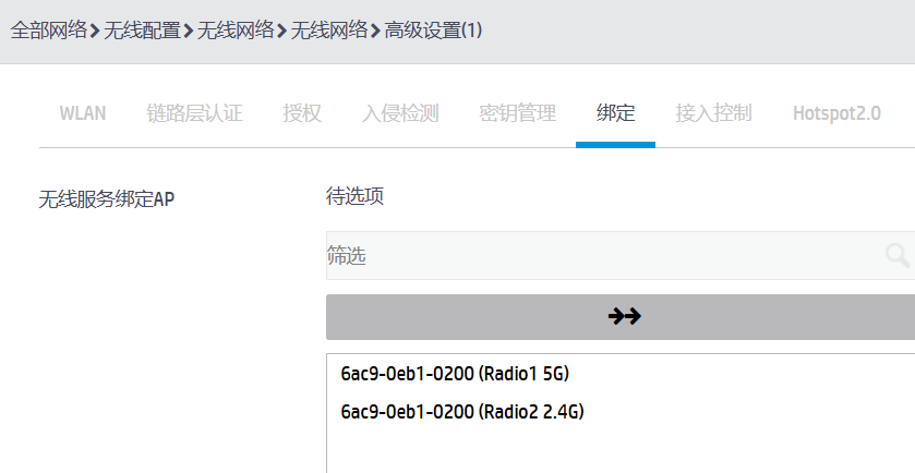

你那是 “自动AP”,所以无法在这个界面做绑定。
先把AP都“固化”一下就可以了。
