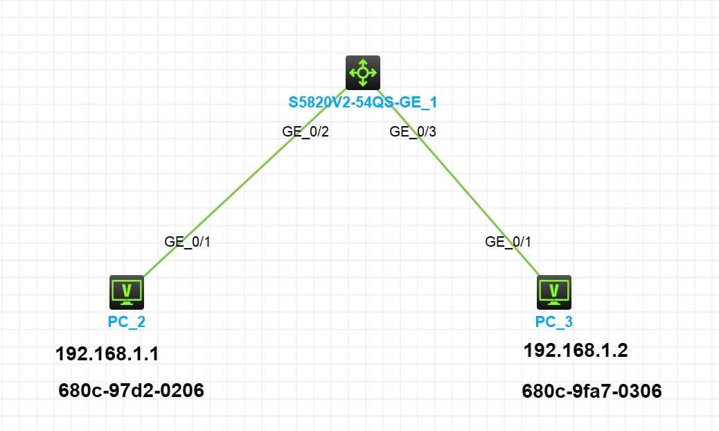

请问交换机接口如何绑定IP和和MAC地址?如下图要把PC2的IP和MAC绑定到GE0/2口

int g1/0/2
ip source binding ip-add mac-add
ip source binding ip-add xxxx mac-add xxxx
https://www.h3c.com/cn/d_201909/1223675_30005_0.htm
粉丝:6人 关注:1人
进入接口使用动态绑定表项的方式进行绑定,命令如下:
interface GigabitEthernet 1/0/1
ip source binding ip-address 1.1.1.1 mac-address 0000-0000-0000
ip verify source ip-address mac-address
