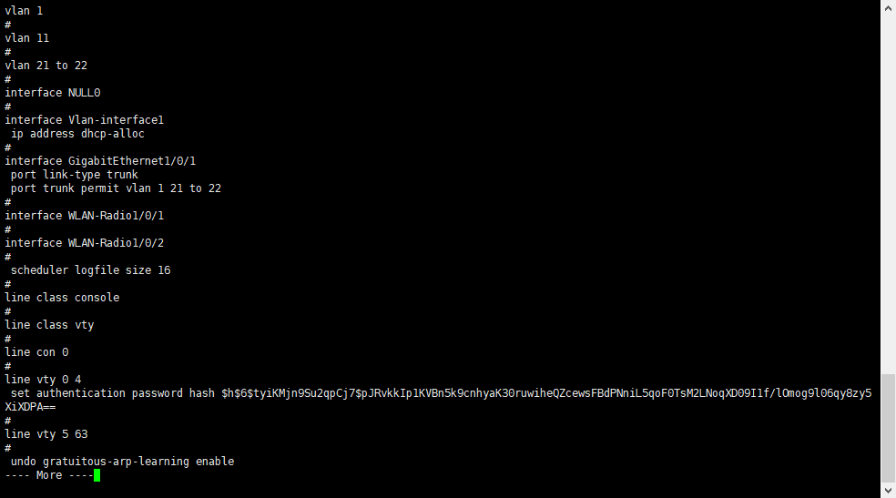

ap map文件已生效,已放行sta vlan22

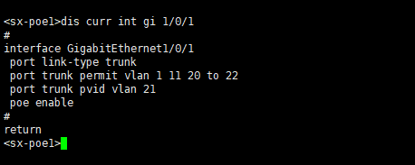

poe 交换机连接ap接口已放行vlan 22
ac模板已指定vlan 22
AP创建个vlan22接口  看看能不能获取到IP
可以了,谢谢,是vlanif 22下没有开启dhcp select server

您好,AP 上行设备是交换机吗,dhcp服务器在哪,沿途都要放通业务vlan

是的,dhcp在汇聚交换机,poe交换机连接汇聚交换机,沿途都方通了业务vlan

检查下级联设备、接口,是否缺少vlan、缺少放行vlan
可以了,谢谢大家,是vlan 22没有开启dhcp select server
