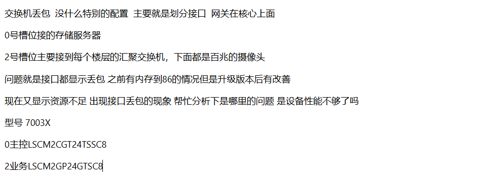

配置snmp,上监控,看下接口带宽利用率
下次试试把 其实用起来不卡的 就是一直告警搞得烦

0号槽位也有一样的情况
光口上联的吗,查看一下光衰

核心和汇聚是光口互联的 但是也不会全都光衰很严重呀 全都有丢包欸 而且0号板卡是电口接服务器的 也有丢包

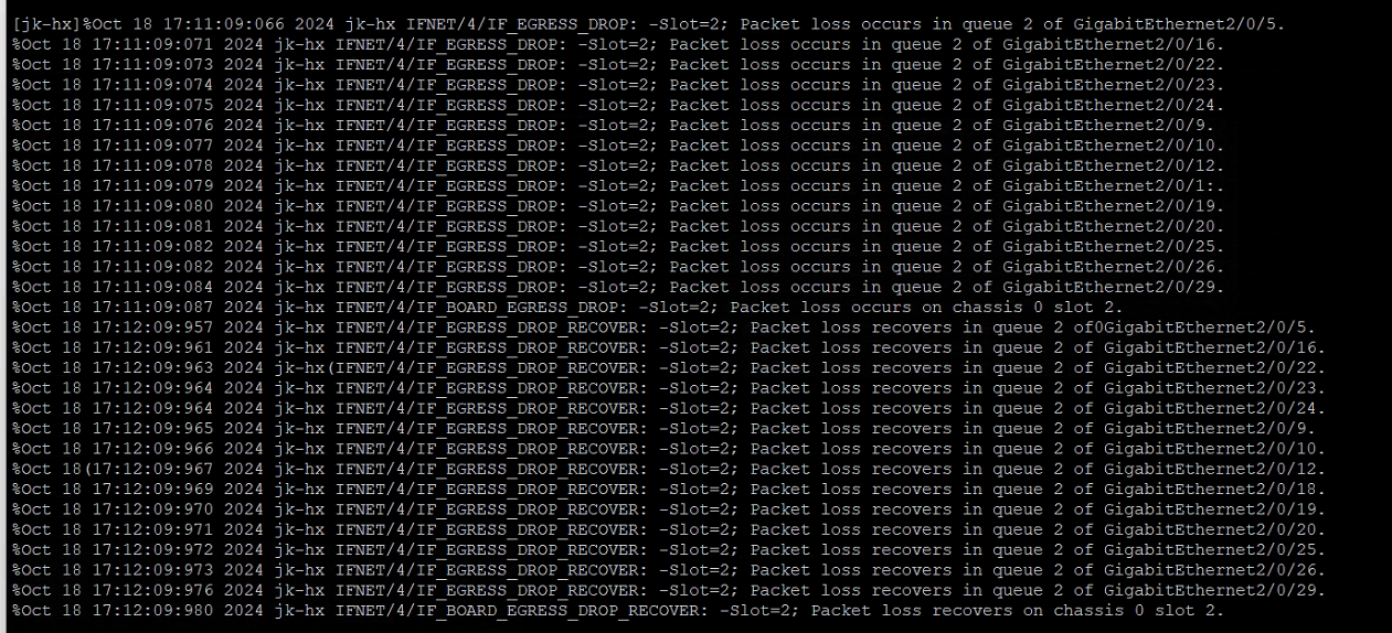

回复小鱼xy:
找400介入吧,这个是日志的含义https://www.h3c.com/cn/bizportal/QueryLog/cn_detail.aspx?id=a54bf93c-1d40-4676-b371-53c6d411a57a
