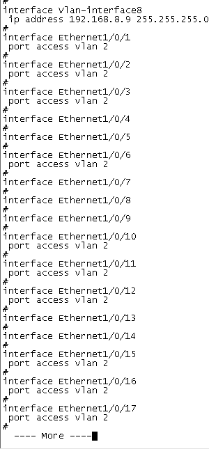

我们今天又新加了一个交换机,我有个疑问是为什么刚加去就可以获的一些网段的ip,我插了条网线上去确实是哪那个ip,而且我查了一下配置表也没有给vlan ip啊,怎么做到自动换取ip的?小白请教一下

获得的是什么ip? 哪个vlan的?
上面vlan2 没有ip,vlan 8有ip

就是我们新加了一个普通的交换机,里面也没啥配置,也没有给vlan设ip,但是我用网线插上去的时候,给的ip是我们公司所用的ip,而且可以上网,是为啥

就比如上面的vlan2
