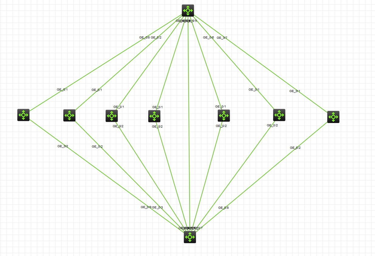

我在HCL模拟器中搭建了如下拓扑,计算OSPF的COST值,全部配置完成后发现中间一排的交换机只能同时与上下其中一台交换机建立OSPF邻居,例如与上面的交换机建立邻居后,中间的交换机甚至无法ping通与下面交换机的互联地址,这时候如果把上面交换机关闭,中间一排交换机即可ping通下面交换机的互联地址并建立OSPF邻居;想请教下各位大佬看怎么回事?是模拟器的问题亦或者是我配置的不够完善,求解答

dis stp brief查看一下,估计是被stp阻塞了
好的,麻烦了
发表时间:2024-10-20 更多>>
您好!刚看了下,端口都为FORWARDING状态: MST ID Port Role STP State Protection 0 GigabitEthernet1/0/1 ROOT FORWARDING NONE 0 GigabitEthernet1/0/3 DESI FORWARDING NONE 0 GigabitEthernet1/0/4 DESI FORWARDING NONE 0 GigabitEthernet1/0/5 DESI FORWARDING NONE 0 GigabitEthernet1/0/6 DESI FORWARDING NONE 0 GigabitEthernet1/0/7 DESI FORWARDING NONE 0 GigabitEthernet1/0/8 DESI FORWARDING NONE 0 GigabitEthernet1/0/9 DESI FORWARDING NONE
发表时间:2024-10-20
回复:
所有交换机端口查看都没问题吗
zhiliao_fgx3Qe 发表时间:2024-10-20
别光看根桥的啊,看看其他的
满天星Star 发表时间:2024-10-20
感谢提醒,上下两台交换机的stp正常,中间一排的有一个端口是DISCARDING状态,请问如何解决?
发表时间:2024-10-20
回复:
不好解决,网络部署的就有环路,再重新规划一下拓扑吧
好的,麻烦了
发表时间:2024-10-20
粉丝:13人 关注:8人
建议检查下配置,如果是二层接口的互联,排查下是否有STP阻塞掉了端口。
同时建议使用三层接口互联,避免二层的环路造成影响。
