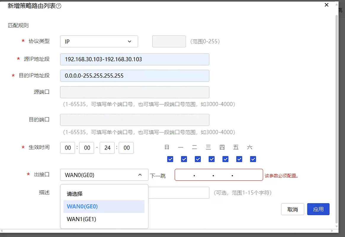

我设置了GE0 我记得以前是不用写吓一跳地址的 ,现在吓一跳地址写GE0 接口的地址 还是 内网地址
是下一跳d地址,不是本地接口也不是内网地址
回复zhiliao_sEUyB:
好的谢谢
zhiliao_8xCI78 发表时间:2024-10-21 更多>>
下一条的地址我要写什么地址呢?
wan下一跳地址,就是运营商那面的
zhiliao_sEUyB 发表时间:2024-10-21
(5) 在“出接口”或“下一跳”配置项处,配置匹配规则的报文通过指定出接口转发或转发到指定的下一跳。
回复zhiliao_sEUyB:
这有点不科学啊 以前不用写,PPPOR拨号的地址随时有可能会变的
回复zhiliao_sEUyB:
除非我写网关地址
就是网关地址
回复zhiliao_sEUyB:
好的谢谢
下一跳是指网关地址
WAN口的网关地址
