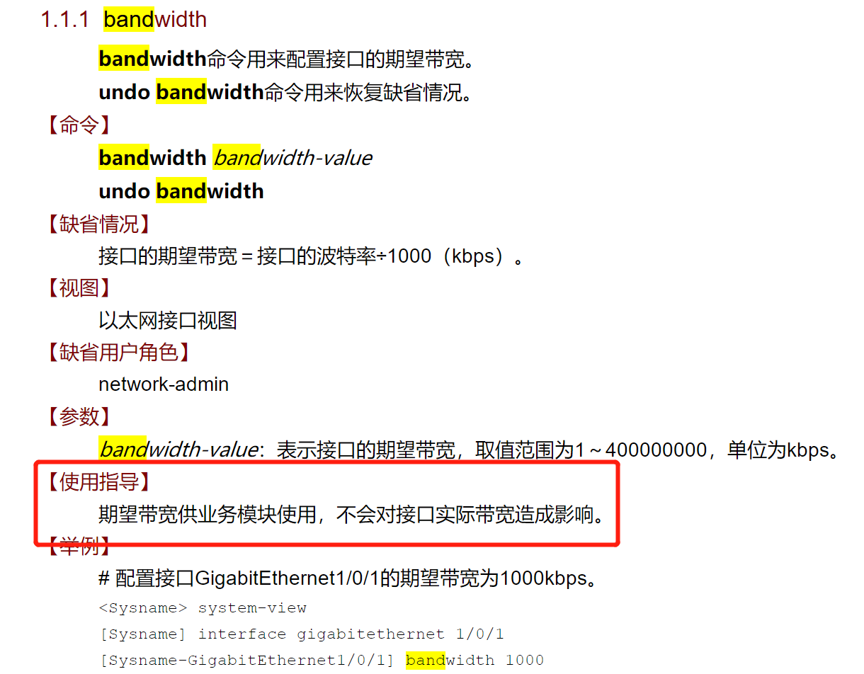

修改交换机带宽的命令是什么
强制速率
int ***
speed **

接口期望带宽的缺省值较小时,在流量较大的情况下,很容易出现丢包现象,这时可以将此接口的期望带宽值调大。比如Tunnel口的默认带宽是64kbps,流量比较大的情况下,易出现丢包现象,这时可将Tunnel接口的期望带宽值调大。
