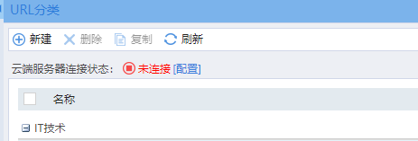

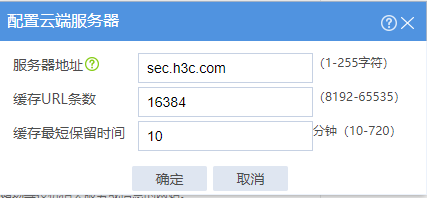

问题一:购买了URL LICENSE,但云端服务器连接状态始终为未连接,已配置TRUST/LOCAL到Untrust的安全策略,防火墙自身能Ping通www.h3c.com,由于sec.h3c.com服务器禁Ping,请问怎么使云端服务器连接状态正常?

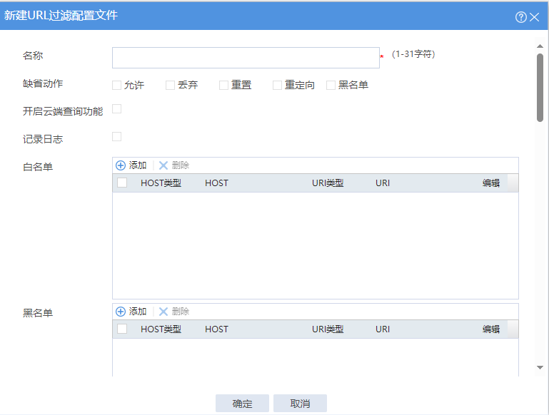

问题二:URL过滤中没有开启HTTPS流量过滤的功能,导致无法过滤HTTPS网址,命令https-filter enable也敲不上,请教是需要升级防火墙固件吗,如果是应该怎么升级
购买AV授权后,设备仍然显示云端服务器连接状态为”未连接“

排除上述两种情况后,可以参考解决方案的方法,一般云端服务器未连接就这三种情况。
解决方法
配置一个url策略或者av,调用云查功能模块后,该模块就会正常显示连接成功。
av或者url只要有一个策略使能的话 就会去连接的,如果没有,就不会主动连接。
嗯,升级下最新版本看看

谢谢按照你的方式第一个问题已解决,请问看您的截图上有开启HTTPS流量过滤功能的选项,我这台就没有,请问这个是需要升级什么操作吗。
zhiliao_TUPqk1 发表时间:2024-10-22
嗯,升级下最新版本看看

您好,本地配置一下DNS
