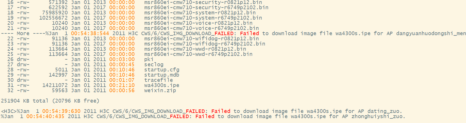

AC型号为MSR860EI,AC的版本已升到最新,在版本说明书里确认兼容wa4320-acn-c的AP,AC的根目录有wa4300.ipe的文件,但提示下载版本失败,怎么破?新建apimge目录,把AP包移动过去也没用,官网的AP包是v5的,没这个文件
ipe放到image文件夹里

问题:你的860EI R6749P2102的固件没有更新对应的AP版本包。你用的还是R0821P12的AP版本包,不匹配才出错的
解决办法:
1:保内的设备,打400去客服要
2:过保的设备,建议你直接去淘宝或者咸鱼买一份版本包(H3C官网未提供AP对应的版本包)。或者有熟悉的H3C金牌,让他们去帮你要一份吧。哪个简单选哪个!
