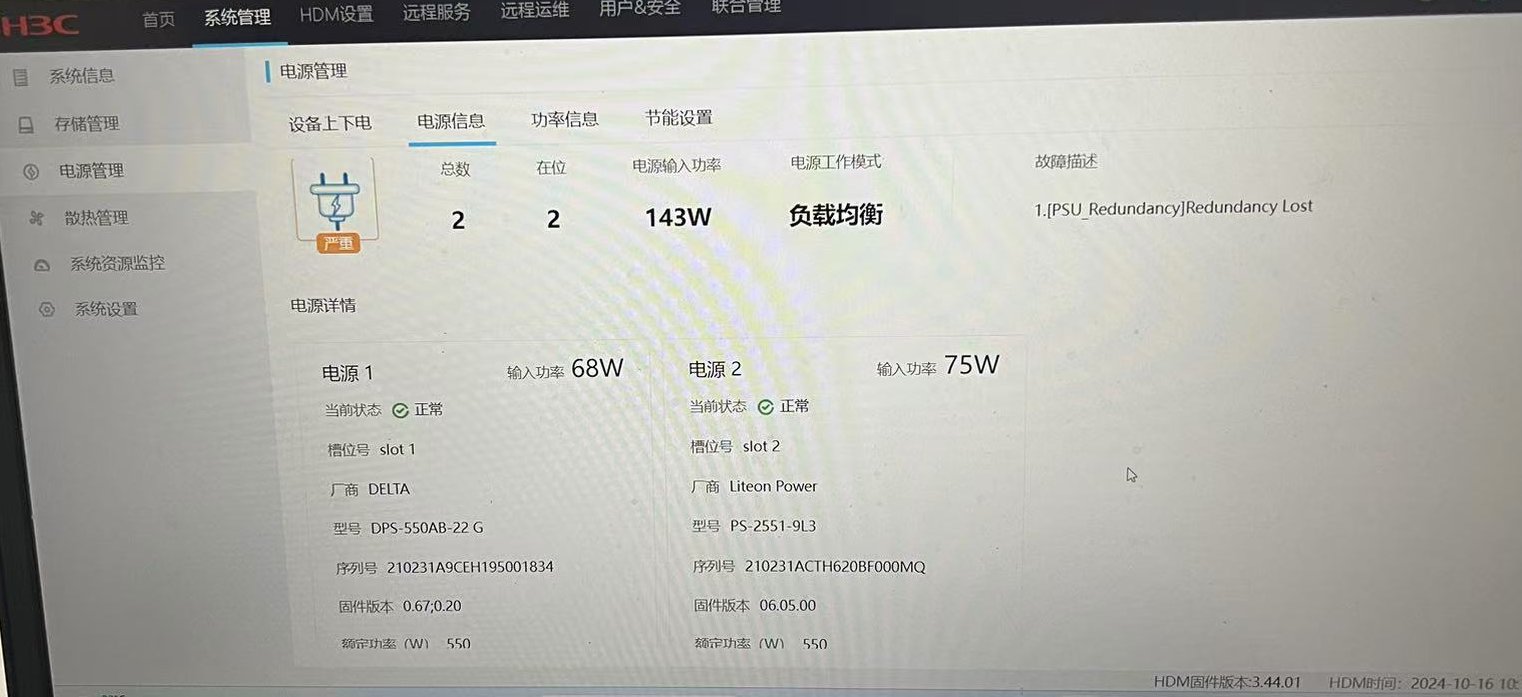

R4900 G3服务器热拔插更换电源后,还一直报警是怎么回事?

hdm口看,新换的电源已经正常工作了,怎么消去报警呢,服务器前面板一直闪红灯。

两个电源厂商型号不一样更换一样的就好了

华三手册明确写了,务必2个电源型号相同,现在HDM告警应该是在报这个,这个只能更换。

重启一下HDM看看 不是重启服务器
