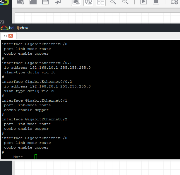

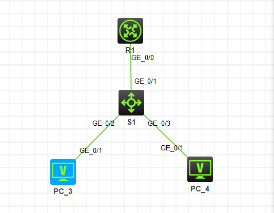

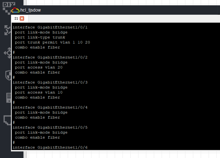

​单臂实验,不知道问题出在哪里。请大神指点

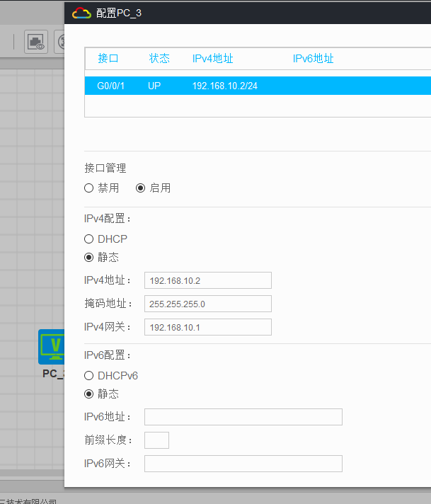

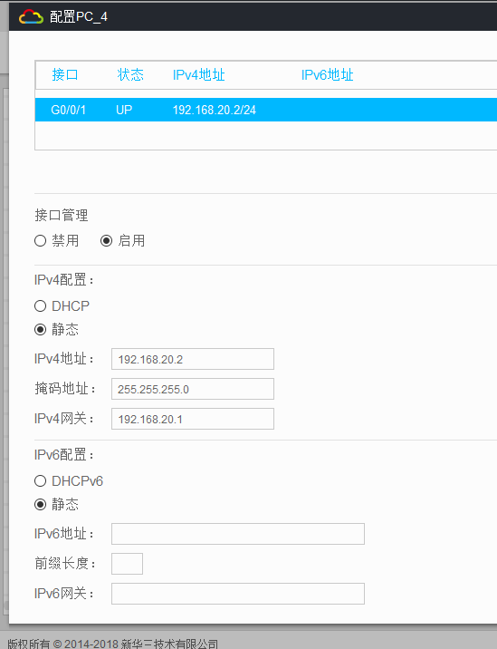

首先,PC3和PC4能各自ping通自己的网关吗?配置上看,应该没什么问题,如果ping自己网关都不通,估计是模拟器的问题了,保存配置重启下试试
回复zhiliao_Db4C2:
楼下说对了,PC地址写反了。。。哎,老眼昏花~~

pc地址配错了
而且直接在汇聚的交换机上ping两台pc也无法ping通

我重新做了一下 pc192.168.1.2 vlan10 pc192.168.10.2 vlan20 子接口0.1192.168.1.1 vid 10 子接口0.2 192.168.10.1 vid 20 但还是不通
