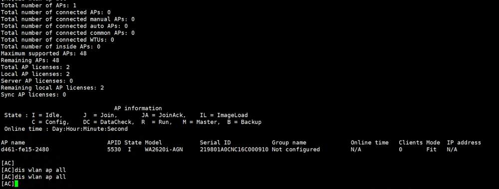

您好,升级下AC的版本,看样子应该是没有AP的版本文件
已升级
有睡够嘛 发表时间:2024-10-22 更多>>
已升级

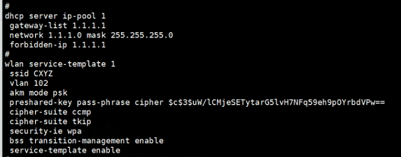

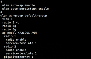

配置没啥问题

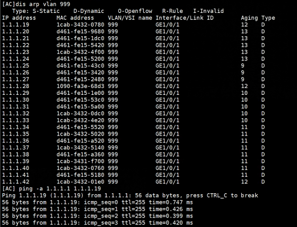

二层注册还是三层注册
二层的AC的vlan999段有dhcp给AP分配地址
zhiliao_yE950A 知了小白

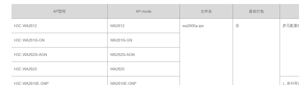

可以看看dir ap镜像文件,是不是没有这个型号
AP组下配置firmware-upgrade enable,关闭版本校验功能。或者升级下AC的版本
回复有睡够嘛:
升级包里的AP的版本文件有没有上传到AC里
zhiliao_pCyzQq 发表时间:2024-10-22 更多>>
AC版本已升级为最新版本
回复有睡够嘛:
粉丝:6人 关注:1人
软件升级包还要上传2600a文件的,
最简单的方法,直接console插到AP上面,看启动日志
