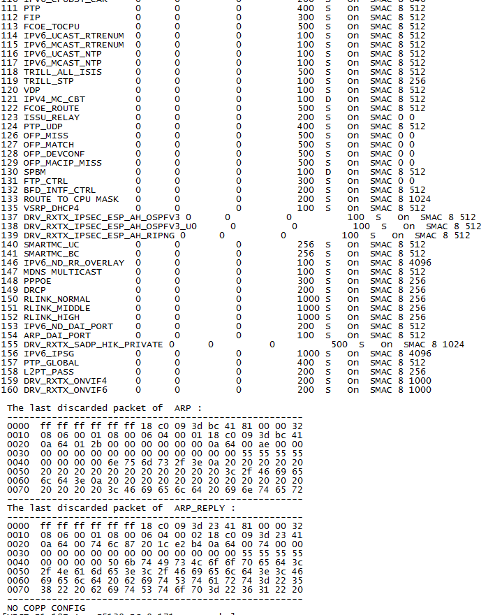

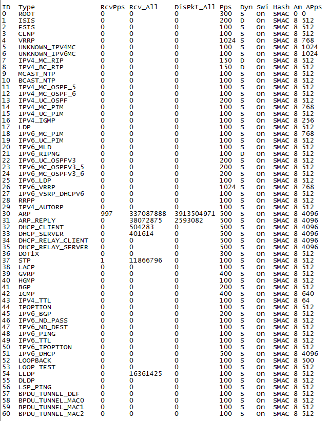

进入probe看了板卡情况如图以下,麻烦有懂得大佬分析分析
arp超限。看下业务有没有问题,追一下源mac
检查arp攻击报文的特征。通过debug arp packet all或者抓包确认攻击源特征,如果是SIP/SMAC固定的arp攻击,根据SIP/SMAC确认攻击源进行排查;如果攻击源的SIP/SMAC不固定,需要根据报文入端口信息确定攻击源所在端口,沿着攻击源所在端口逐级排查。若客户排查攻击源有困难,想在交换机上进行规避,进入步骤5进行排查;
命令;配置镜像抓包或者使用下述命令:debug arp packet all
例如:通过上述命令查看,可以确认arp攻击报文的特征。
