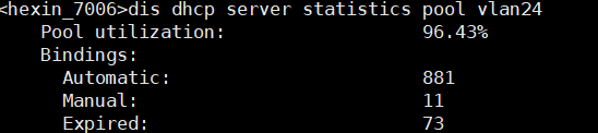

dhcp 地址池使用率显示不到100%,但是free-ip显示为空问题
2024-10-23提问
  • 0收藏,1480浏览
dhcp 地址池使用率显示不到100%,但是free-ip显示为。
地址池使用率是如何计算的?
看下地址池是否有手动排除的地址
应该跟手动绑定的有关系
Pool utilization
地址池利用率
·     显示所有DHCP租约统计信息时,表示所有地址池的总体利用率
·     显示指定地址池的租约统计信息时,表示该地址池的利用率
我把forbidden-ip命令排除ip的剔除了,还有剩余的空闲ip地址。

手动排除指的是用forbidden-ip排查的ip吗?
dirksen 发表时间:2024-10-23
回复dirksen:
嗯
zhiliao_sEUyB 发表时间:2024-10-23
回复zhiliao_sEUyB:
请问下, 利用率不足100%,为什么free-ip是空的?
回复dirksen:
排除的不显示
应该
您好,1、 Expired:租约过期的IP地址绑定数
2、会重新分配,分配原则: Expired -- 可用地址 -- 冲突地址
3、可用地址/总地址
请问能具体说明一下吗?剩余未ip地址不在free-ip里面,会在什么位置?
dirksen 发表时间:2024-10-23 更多>>
