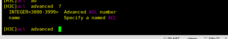

进口和出口都无法应该,请问是什么问题
[H3C]interface GigabitEthernet 0/4
[H3C-GigabitEthernet0/4]pa
[H3C-GigabitEthernet0/4]packet-filter ma
[H3C-GigabitEthernet0/4]packet-filter mac 4000 in
[H3C-GigabitEthernet0/4]packet-filter mac 4000 inbound
Failed to apply or refresh MAC ACL 4000 to the inbound direction of interface GigabitEthernet0/4. The ACL is not supported.

先确认下具体产品型号、软件版本和调用接口类型等详细信息吧
不是所有产品都支持acl 4000调用的
如果是涉及插卡等还需要确认业务单板型号等细节

acl是4000一般都是3999
想使用mac限制端口连接电脑,所以只能用mac的
浩Y 发表时间:2024-10-23 更多>>
二层口
浩Y 发表时间:2024-10-23
浩Y 发表时间:2024-10-23
浩Y 知了小白
新的设备,没有其他配置,型号是MSR3600
粉丝:44人 关注:0人
日志提示的很清楚拉,这个物理口不支持这个acl
回复浩Y:
因为这个口就是不支持这种acl功能,,,你可以通过创建vlan把口加进vlan,然后在vlan接口下应用acl试试。
悲剧塔 发表时间:2024-10-23 更多>>
2000也是应用不上
浩Y 发表时间:2024-10-23
回复浩Y:
悲剧塔 发表时间:2024-10-23
