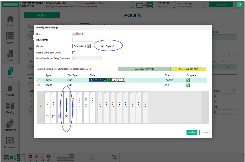

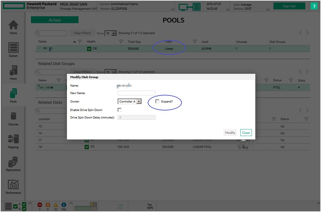

如图,线性磁盘组(Linear)是由4块硬盘构成的,选择磁盘组后,在操作菜单中选择修改磁盘组,修改磁盘组视图会有扩展这个选项。
选择扩展后,可列出系统内的可用硬盘,勾选索要扩容的新硬盘后,点击修改即可。
如果使用的是虚拟磁盘组(Virtual),那不可再扩容物理硬盘,只能选择新硬盘创建为新的虚拟磁盘组加入到同一池之中,来增加池的容量。
