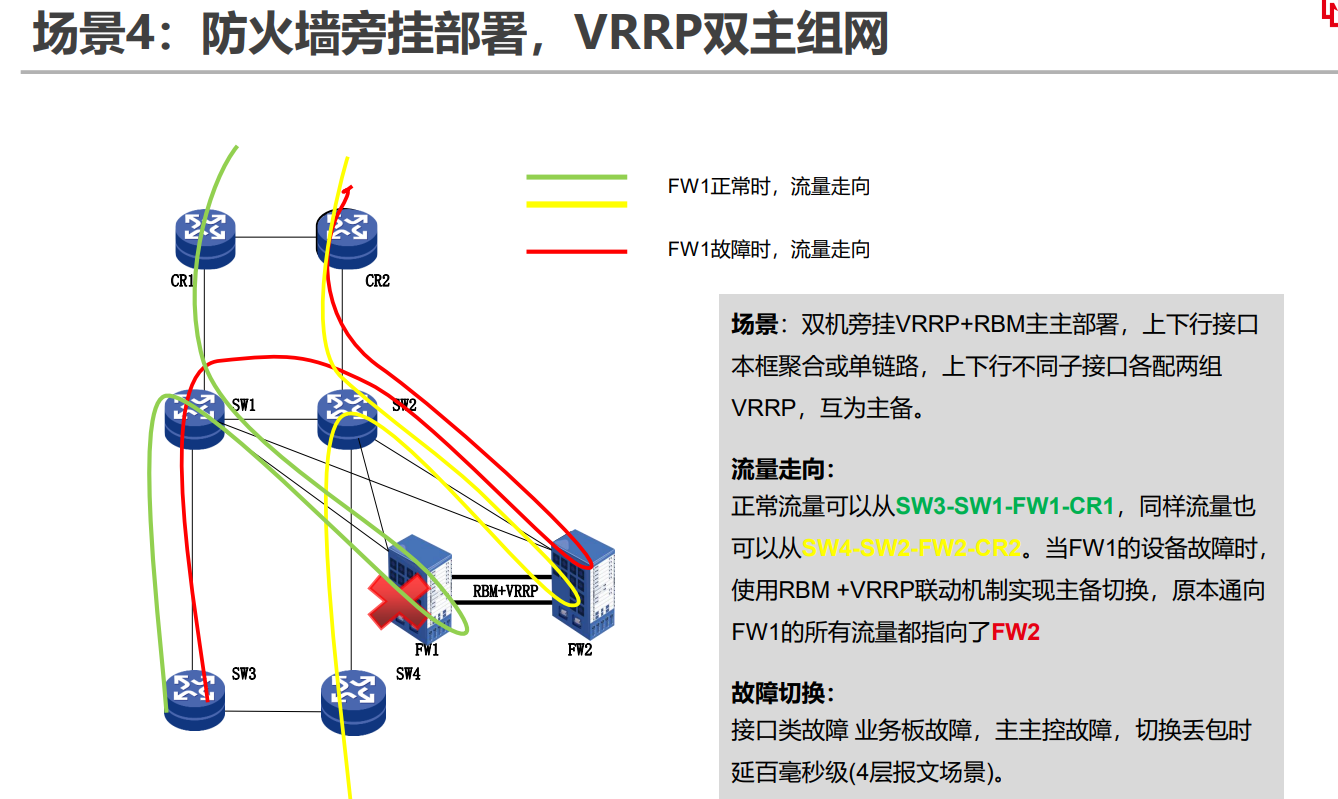

两台防火墙做rbm,上下都需要配置vrrp吗?下联核心怎么配置vrrp啊

建议保持一致
回复白夜行:
就正常配呀,还能怎么配。。。。如果下行接入当二层的话。fw配置多个vlan-if或子接口不就行了。
zhiliao_8h148y 发表时间:2024-10-24 更多>>
上行的vrrp会配,但是下行的vrrp怎么配啊,如果走二层口,写个vlan两边各写一个同网段地址,再加上虚拟地址,那交换机怎么配置啊
白夜行 发表时间:2024-10-24

回复白夜行:
交换机和你vrrp的地址一个网段啊
eatt 发表时间:2024-10-24 更多>>

回复白夜行:
交换机和你vrrp的地址一个网段啊
