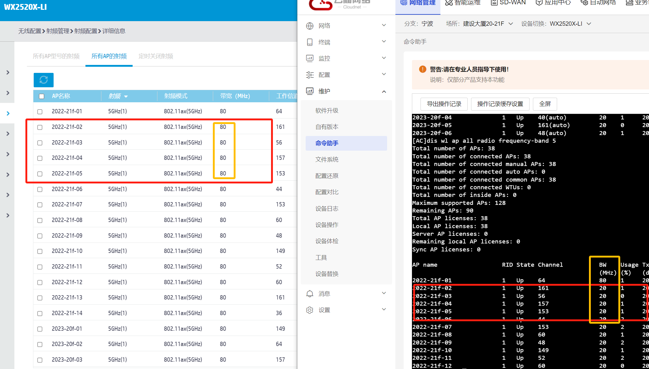

同一个AP命令行显示射频工作带宽为20,web显示工作带宽为80,实际配置上是默认值80的,没做更改
奇怪这个命令行里AP射频只要设备重启就会回到20,然后终端连接速率就很慢了,只有200M了
需要手工修改下AP组 射频带宽改为80 然后命令行查看才会变成80
AC升级到最新版本也是如此??
奇怪了

是不是 ap组下是20 ap重启重新入组配置被下发了
ap组是80 默认值 没动
Trust 发表时间:2024-10-24 更多>>
ap组是80 默认值 没动
