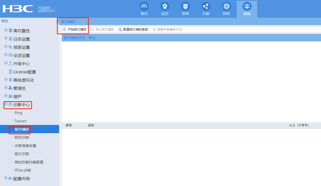

 H3C(SECPATH F100-C-G2)  如何做端口镜像组,抓包使用, 哪位知道,谢谢

WEB里的抓包,配置文件已调成最大,还会分成多个包,而且不能同时抓取多个端口,
所以想把它镜像出来
网上搜索使用  mirroring-group 1 local,设备找不到这个命令
web里直接抓包就行,不需要镜像抓
不支持镜像

恩,谢谢,这个界面我知道,调整完配置文件,它会分成多个包,而且还不能同时抓取多个端口,所以想做镜像组 网上搜索使用 mirroring-group 1 local,设备找不到这个命令
zhiliao_1eEpcj 发表时间:2024-10-25
不支持镜像
