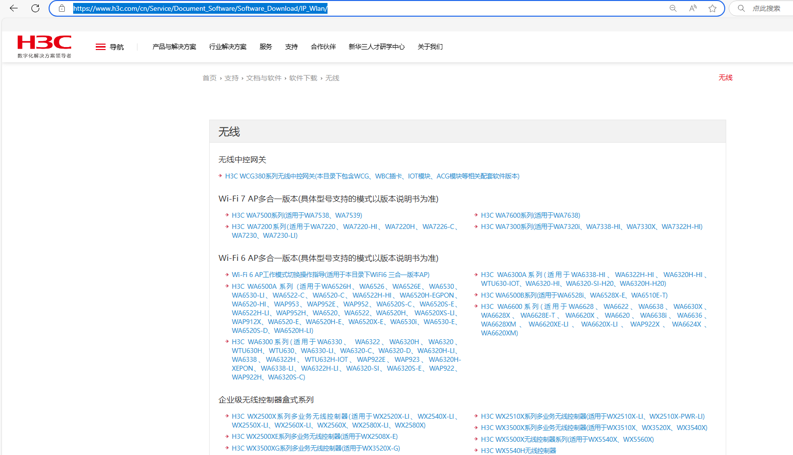

如果是要FAT版本文件,以下是下载连接,可以根据型号下载:
无线路由器-无线接入点-无线控制器-新华三集团-H3C
如果是要FIT版本文件,需要在AC的版本里面获取。
