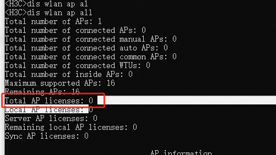

MSR830-6BHI 默认的ap许可是多少个呢,是不是可以直接挂ap?
我看了设备信息,是没有可以许可,但是之前社区上有回答说有默认2个licenses,还是要怎么激活?
没有,需要授权使用
2个是出厂临时授权,30天,出厂自动激活

那这种内置ac的license叫什么,要怎么买,我在淘宝上问了一圈,都说没有

你没问对人,你问一下咸鱼上的那几家。基本都知道的。尤其是浙江那几家都知道的。

这个要看你的系统版本的。
老版本的默认4个AP,只支持WA4320,WA5320,WA5530系列的无线AP
新版本的默认只带2个(免费33天还是30天,时间到了没有了)
新版本的支持WA4320.WA5320.WA5530.WA6XXX行业系列的无线AP
也支持小贝系列的无线AP(WAP712C-LI,WAP722S-W2-FIT这样的,出厂版本就是V7的无线AP)
                                       WAP712C这样的。出厂默认是V5的可以免费升级成V7的是不支持的
