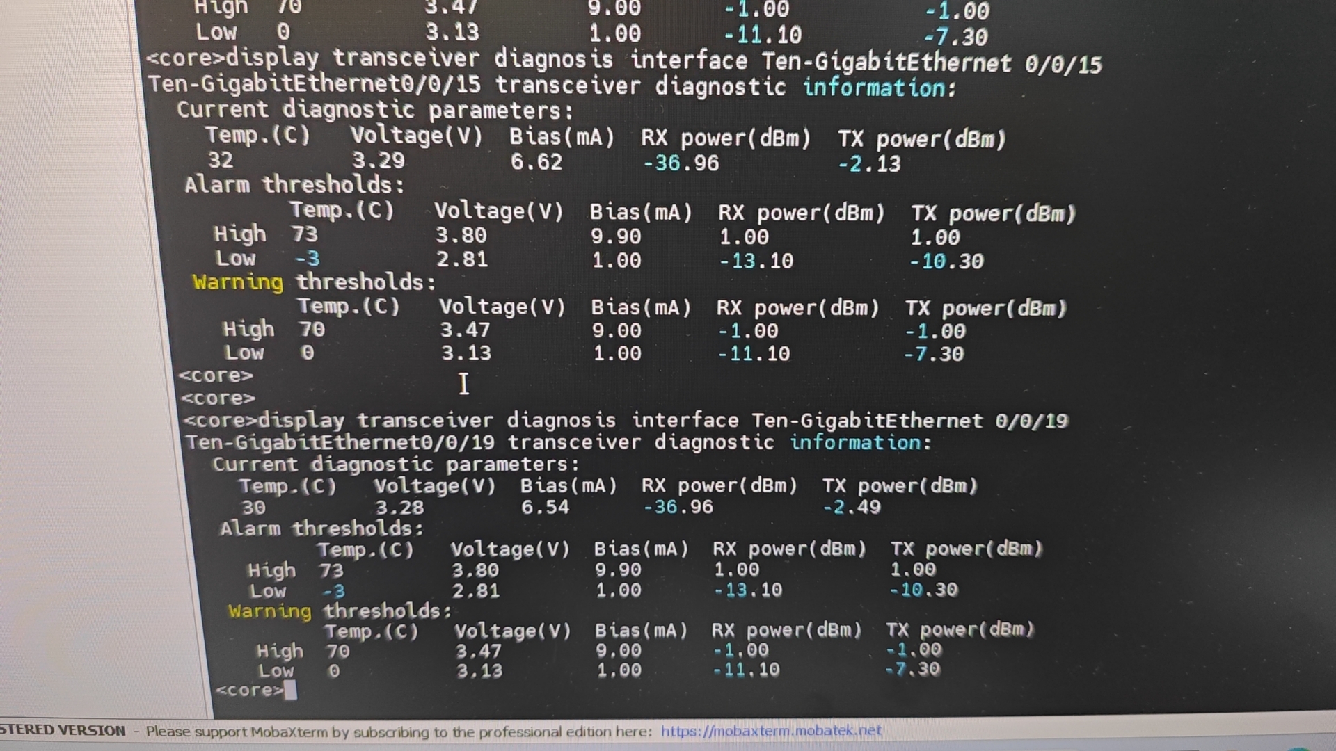

麻烦看看这是模块还是线的问题,换了好几个模块了

从反馈的信息来看,接口的RX收光不正常,以下是排查要点,请参考:
1、检查光纤是否有问题。
2、采用替换法更换光纤、光模块、光口看故障跟着哪个走。
粉丝:64人 关注:2人
很大概率是光纤线路的问题,收光太弱
你都换好几个模块了,更能确定是光纤的事情了

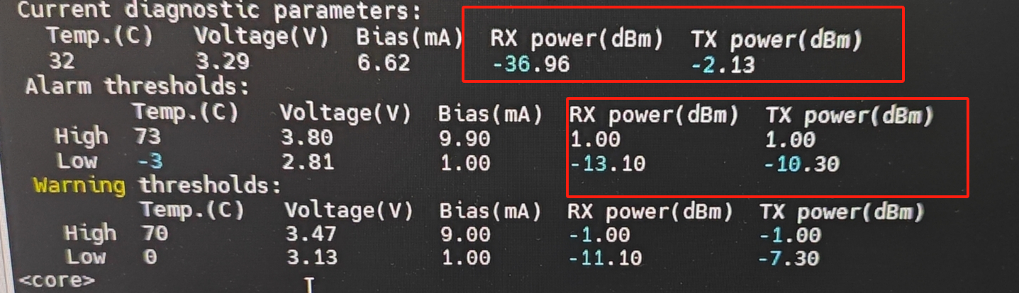

你看这个值是否在这个区间内
这个比方才好点,但是收光也超出最低范围了。

好的我跳线试试
zhiliao_XHfuGF 发表时间:2024-10-25
