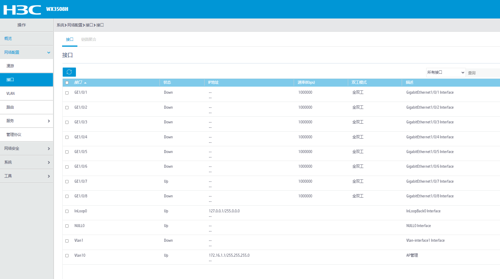

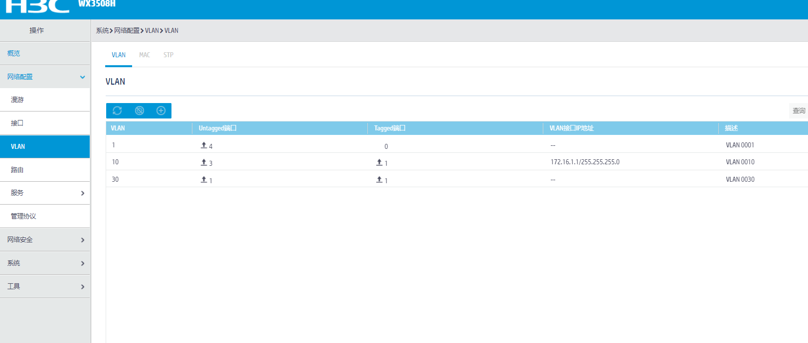

WX3508H 控制器旁挂  节点交接机上
配置了IP   手机连接了WIFI获取了IP (172.16.1.9)   但无法上网
8个AP 通过POE交换机 接入 汇聚交换机  上联   机房 节点交换机
AC控制器GE1/0/7  连接机房的节点交换机上
粉丝:8人 关注:5人
无线用户的网关设备上面,带网关地址的源ip ping 外网测试下,如果网关地址到外网不通,需要检查路由以及出口设备nat问题
zhiliao_Kb0EYr 知了小白
你这看你的路由配置。
粉丝:13人 关注:8人
无法上网,以下是排查要点,请参考:
1、检查终端获取到的IP地址、子网掩码、默认网关、DNS是否准确,如果不准确,检查VLAN和DHCP的配置。
2、检查设备之间的路由配置是否有问题。
3、检查出口设备的上网接入配置、路由配置、NAT配置是否有问题。
