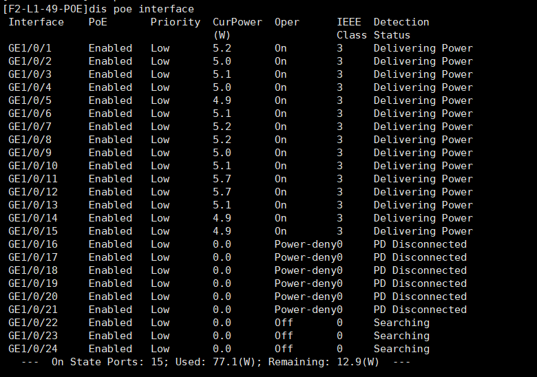

POE交换机掉电重启后,部分AP无法上线

看下是不是丢配置数据了
你好,我看了一下端口配置是正常的,能帮忙看看是不是供电原因吗,上面有我发的截图

看下接口都UP了吗,有没有异常日志
上图显示Power-deny0的那几个端口都没有UP

已解决,去现场发现是电源线故障,更换其中坏的电源线后问题解决
