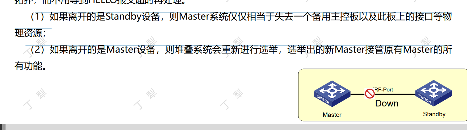

原来的主设备故障,备设备会成为主设备,后面原来的主设备恢复后,会成为备设备;有条件的情况下,建议是模拟下比较,不知道HCL能不能实现这个故障模拟

主设备重启之后,不会进行抢占的。就变成了备

之前有哥们说过,在IRF的环境下,当主挂了,备会接管过来成为主;当原来的主恢复了,不会接管成为主,只有等之前的备挂掉了,才会切换过来。
