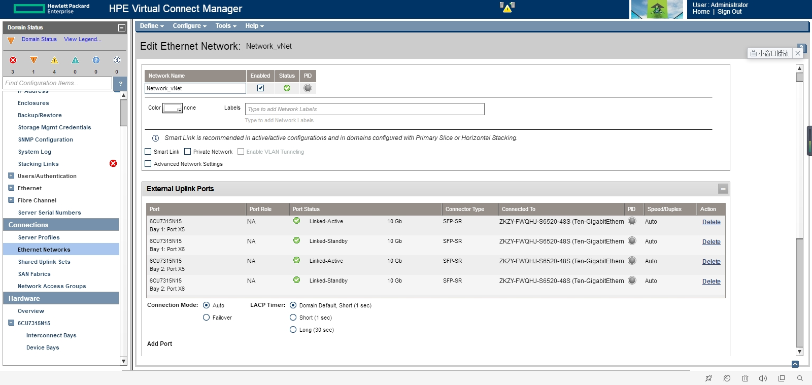

UIS8000 VC配置,交换机侧聚合后网络不通
2017-09-23提问
  • 1收藏,4060浏览
粉丝:2人 关注:2人
我在交换机侧把VC对应的接口做完聚合之后,网络就不通了,以下是VC配置的截图,大神们帮忙看看是不是配置有问题!!!

蝈蝈 九段
粉丝:8人 关注:0人
对端用户的是静态Lacp 还是动态LACP?
VC 配置中做了一个跨VC的组, 只能做主备模式,无法全acive
你好,是因为交换机侧的聚合模式不对,我改为dynamic就可以了。太感谢了!!!
zhangxuchen 发表时间:2017-09-23 更多>>
跨VC的组,是不是就是说我要把VC1上的两个接口做一个聚合,然后把VC2上的两个接口做另外一个聚合?VC上行的交换机也是华三的,我是按照我说的加的聚合,是不是需要改聚合的模式?
