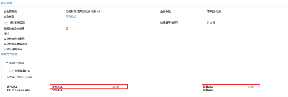

EAD的客户端ACL是在哪里调用的?
接入策略里吗?
这里

3.2.2  配置终端安全管理
1. 增加准入安全策略
(1)     选择“自动化”页签,单击导航树中的“终端业务 > 终端安全管理 > 准入安全策略”菜单项,进入准入安全策略页面,如图8所示。
图8 准入安全策略
(2)     单击<增加>按钮,进入增加安全策略页面。在基本信息栏目,增加安全策略名为test,安全级别为隔离模式。在隔离方式配置栏目,勾选“配置隔离方式”,如图9所示。
图9 增加安全策略
(3)     在隔离方式配置栏目,选择“向客户端下发ACL”,向客户端下发ACL指的是向iNode客户端下发ACL,此处只选择客户端ACL,客户端ACL对应的ACL规则已在3.2.1  配置客户端ACL中配置。安全ACL选择配置的“安全ACL”,隔离ACL选择配置的“隔离ACL”,如图10所示
图10 配置向客户端下发ACL
说明
向客户端下发ACL之前,请确认用户终端使用的iNode是否支持客户端ACL特性。如果不支持,会使用户强制下线。
(4)     单击<确定>按钮,增加准入安全策略完毕,如图11所示。
图11 准入安全策略
