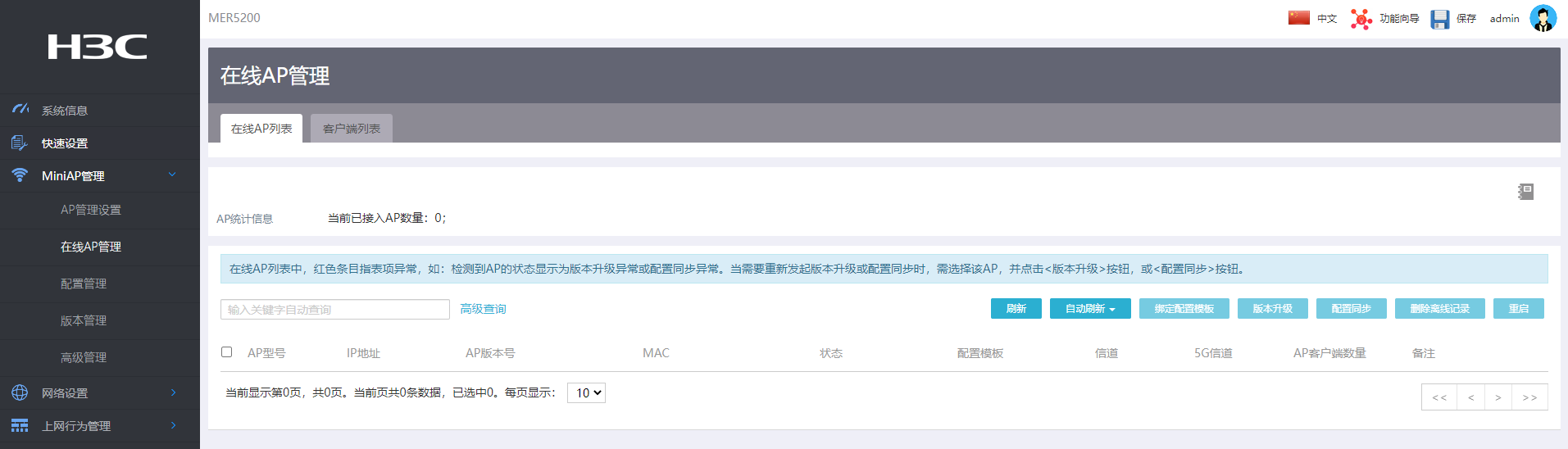

请问如何上线,不是启动了就代表上线了吗?
zhiliao_s5IRxS 发表时间:2024-10-29
二层网络通就上线了,看下ap管理里ap状态
zhiliao_sEUyB 发表时间:2024-10-29
我补充截图了,能看出来什么问题吗
没有在线的,排查下网络问题吧
您好,看下网络通了没,首先保证网络可达
路由器下的电脑能正常上网的
zhiliao_s5IRxS 发表时间:2024-10-29 更多>>
路由器下的电脑能正常上网的
zhiliao_s5IRxS 知了小白
请帮忙看看是哪里设置不对,没有看到AP版本信息
