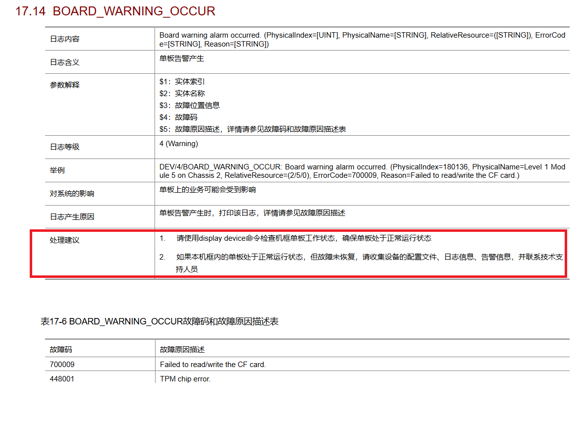

cpu侧检测到了丢包。
如果持续出现该日志,建议联系400处理。
官方建议参考(没有423038这个代码,只能让400查了):
H3C S6805 & S6825 & S6850 & S9850 & S9820日志信息参考-R6715-6W100-新华三集团-H3C
