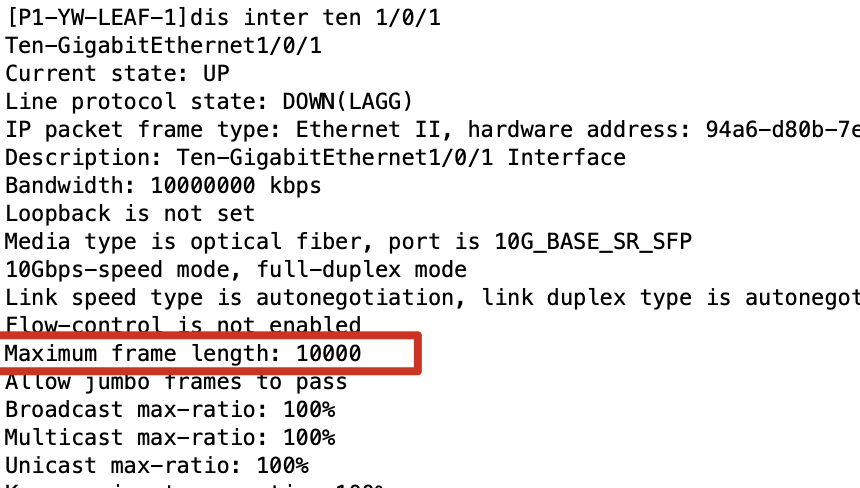

交换机上maximum frame length能修改吗
2024-10-29提问
  • 0收藏,3647浏览
粉丝:1人 关注:2人
如题,交换机上maximum frame length能修改吗
1.1.15  jumboframe enable
【命令】
jumboframe enable [ jumboframe-value ]
undo jumboframe enable
【视图】
以太网端口视图
【参数】
jumboframe-value:允许通过的帧的最大长度,取值范围为1536~9216字节。
【描述】
jumboframe enable命令用来允许长帧通过当前端口,且帧的长度可进行配置。undo jumboframe enable命令用来只允许长度不超过1518字节的帧通过当前端口。
缺省情况下,系统允许长度大于1518字节而小于1536字节的帧通过以太网端口。
【举例】
# 允许长度不超过于1580字节的帧通过端口GigabitEthernet2/0/1。
<H3C> system-view
System View: return to User View with Ctrl+Z.
[H3C] interface GigabitEthernet2/0/1
[H3C-GigabitEthernet2/0/1] jumboframe enable 1560
如果接收报文长度大于The Maximum Frame Length数值,请在接口下执行jumboframe enable  ,配置接口允许通过的最长帧,使之大于或等于接收报文长度。
