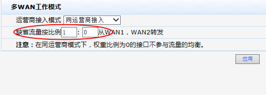

 我的场景是3条线路接入wan口,请问如何设置流量均衡比例;1wan口接入专线40M,2wan口接入拨号100M,3wan口接上级路由LAN口;希望3口走内部共享,不提供公网流量。

这样,首先路由上可以做一下区分,访问内网的应该有明细路由指向wan3,访问外网的应该是两条默认路由,分别指向wan1和wan2。
然后是wan1和wan2的负载,一般来说设备逐流转发,也就是对于五元组固定的流量,选用的出接口是一样的。如果两条默认路由的情况下负载比较均衡,就不用调整。如果wan1和wan2的流量相差很大,可能有某个内网终端的流量很大,这种情况下可以考虑在内网口做一下PBR策略路由,调整一下出接口。

林晓文 知了小白
那这里的比例该如何设置,哪里可以设置明细路由指向3wan口,经验不足,劳驾说明得详细些。。。

这里一比一就可以了。指向wan 3的需要在路由设置里面配,比如内网网段是10.0.0/24,那么单独写一条这样的路由指向wan3

我设置的是有线网络走1wan口,无线网络走2wan口;现在增加了个3wan口,会导致公网网流量莫名的走3wan口了。现在是发现流量比例设置问题,不知道该配置wan口的权重为多少,才能让流量回复走1wan口和2wan口。。

回复Guohao:
按你说的 如果设置1:1:1 的权重比例 ,是否3个wan口的流量均衡一样权重;剩下的全靠策略路由来实现指向1wan口和2wan口了 ,,是吧

对的,1:1:1就是3个口一样权重。但是这样配置,就会有一部分访问公网的流量,发到wan 3上去,跟需求不太一样。如果wan 3只做内网用,可以配置成1:1:0
