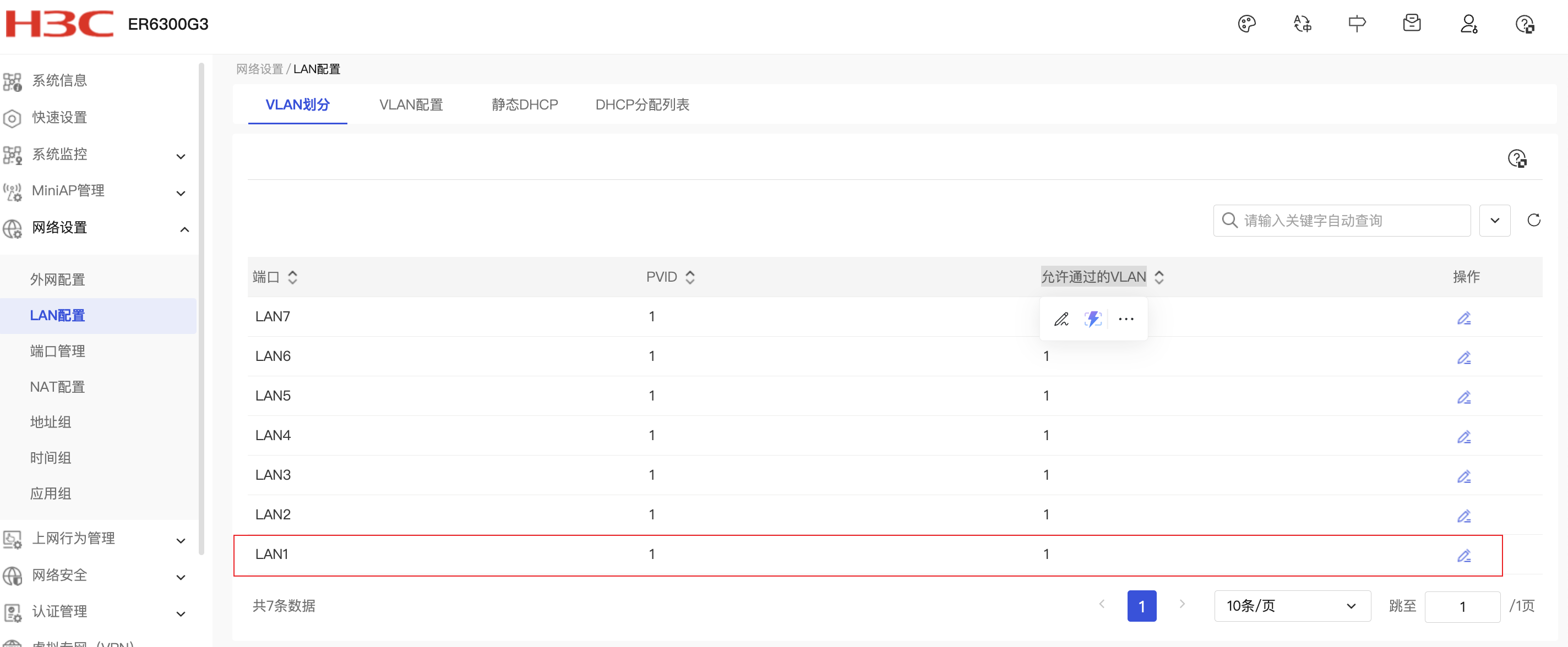

路由器下联核心交换现在是使用默认的PVID 1

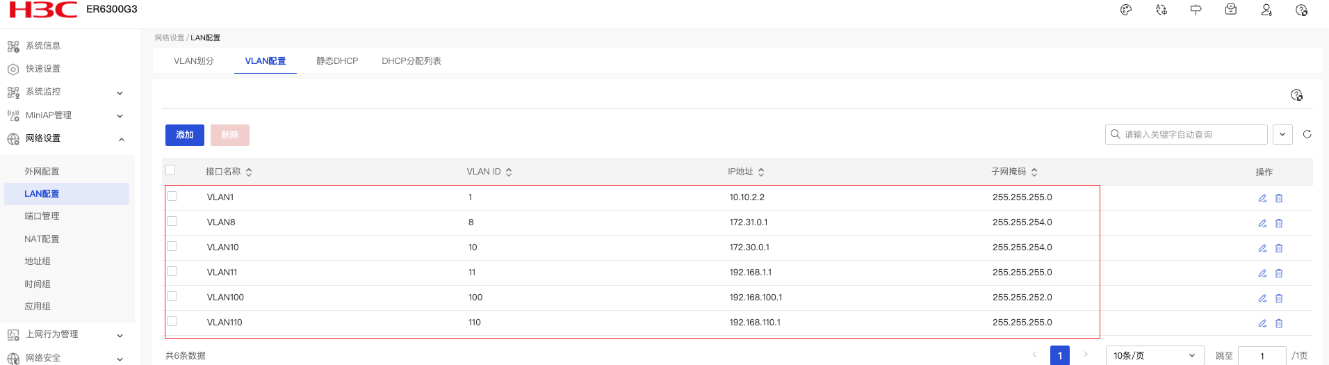

目前的VLAN ID配置:
我想设置LAN1允许通过多个VLAN,是不是把允许通过VLAN加进入LAN1就好了?
目前上网是正常的,担心加了之后无法上网,所以来请教一下~

端口里  配置多个vlan就可以
9.2.2  配置VLAN
1. 配置需求
需要将设备上的LAN接口加入指定的VLAN,使得局域网内处于同一VLAN的主机能直接互通,处于不同VLAN的主机不能直接互通。
2. 注意事项
在详细端口配置页面配置端口的PVID时,只能指定已创建的VLAN。
提示
PVID(Port VLAN ID,端口的缺省VLAN):当端口收到未携带VLAN Tag的报文时,即认为此报文所属的VLAN为端口的缺省VLAN。
3. 配置准备
规划设备上LAN接口所属的VLAN,并在LAN配置页面上,创建对应的VLAN接口。
4. 配置步骤
(1)     单击导航树中[网络设置/LAN配置]菜单项,进入LAN配置页面。
(2)     单击“VLAN划分”页签,进入VLAN划分页面。
(3)     在端口列表中,点击指定端口上“操作”区段的按钮,弹出详细端口配置对话框。
(4)     在“PVID”配置项处,通过下拉框修改端口的PVID。
(5)     配置端口加入或移除VLAN:
¡     勾选“待选VLAN”复选框下方的VLAN编号,或直接勾选“待选VLAN”复选框以选中所有VLAN,然后点击待选VLAN下方的向右方向按钮将端口加入所选VLAN。
¡     勾选“已选VLAN”复选框下方的VLAN编号,或直接勾选“已选VLAN”复选框以选中所有VLAN,然后点击已选VLAN下方的向左方向按钮将端口从已加入的VLAN中移除。
(6)     点击<确定>按钮,完成配置。
