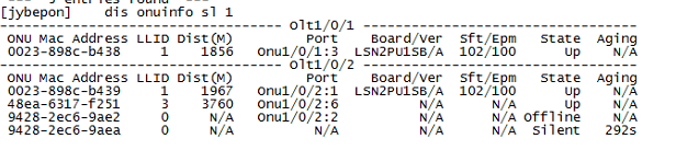

前端是新买的ET354 onu单元 后端是S3600-2P-OLT EPON交换机 交换机是V5版本的比较老的 很早之前就买了 ET354新买的 光纤链路是通的 之前用的是更早的onu设备 传输模拟视频 现在更换高清视频后用的ET354 后端交换机可以学习到前端ONU的MAC地址 但是绑定后就是offline状态 不能up 而且发现交换机学习到的两个MAC地址 有一个是我前端设备的ONU MAC地址 另一个尾数2位和前端的ONU MAC地址不一样 绑定之前是 silent状态 绑定完之后就变成offline了 MAC地址尾数位9AE2的是我前端的onu mac地址 另个9aea的mac地址和我前端的不一样 差了尾数2位 请教各位大神了

ET354是新产品,而S3600-OLT是老产品。最好是能抓包看,携带的是正确的信息还是OLT设备问题,还是联系400处理。
