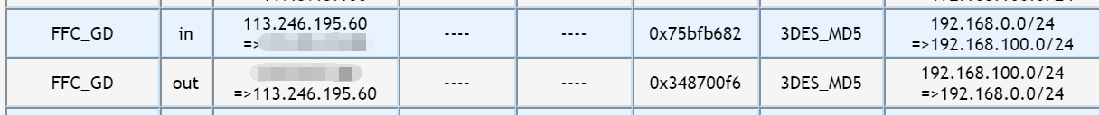

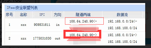

ER5200G2固定IP地址*.*.*.*与TL-478通过PPOE上网的地址113.246.195.60建立ipsec的VPN连接成功,现在TL-478的PPOE侧重启获取到新的地址100.64.240.90,发现ER5200G2VPN里面安全联盟SA连接还能建立,地址还是旧地址,但是无法访问内部网络。重启过ER5200G2设备,

对端地址都变了,还跟原来地址建立ipsec是不行的啊。
检查一下ER设备是怎么配置的,关闭/开启一下ER的IPSEC功能试试。另外看看是对端设备发起的协商吗
有可能是对端设备到ER之间有nat,对端设备两次拨号获取的地址虽然不一样,nat之后的地址可能是一样的

ER设备试过了,我重新删建还是获取到老的地址,不知道为什么还能活
