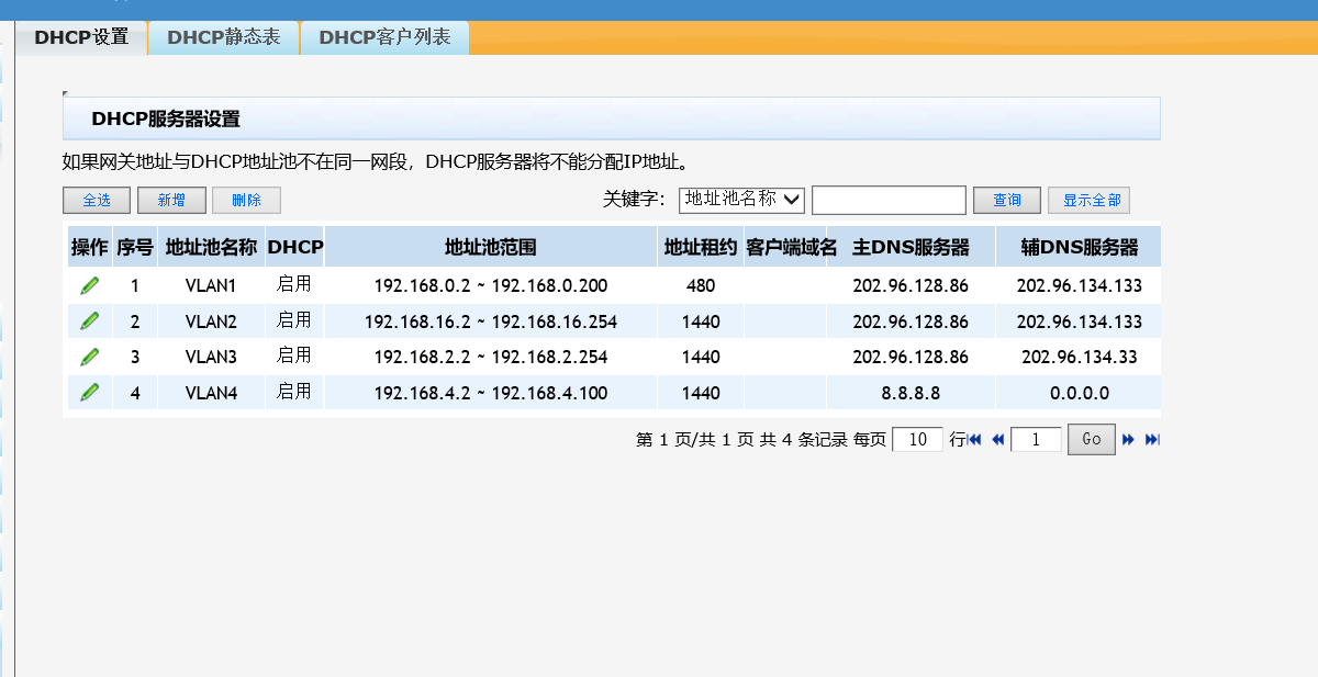

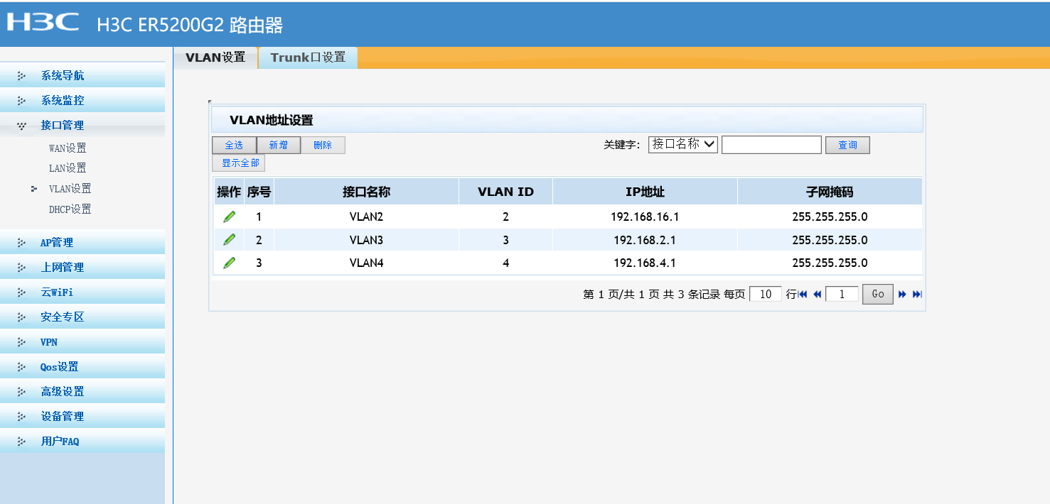

我这样分的,VLAN 0是192.168.0.1 ,但PC只能获取VLAN0的IP,其它只能手动获取,关键是手动设置IP后无法使用外网,内网可以正常用。路由下面只有普通交换机(就是傻瓜式的),是不是一定要在买一台支持三层技术的交换机才行?

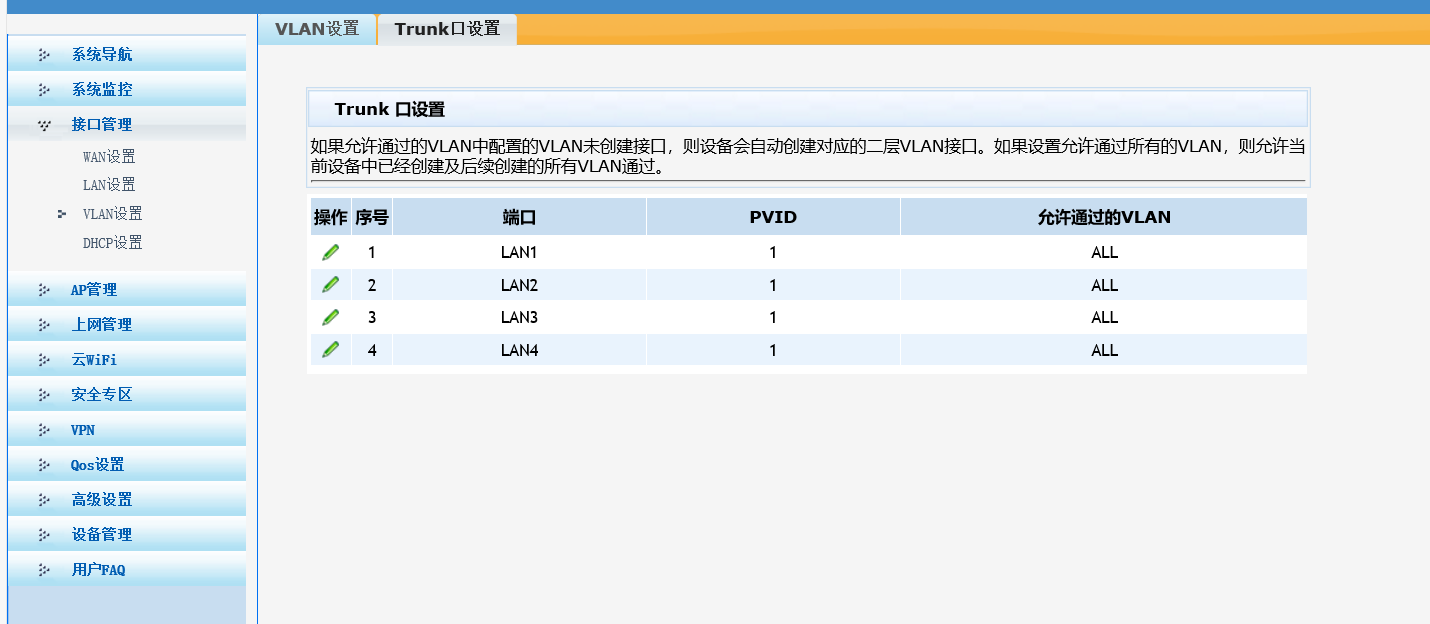

改一下LAN口的pvid,你这几个LAN口的pvid都是1,只能属于vlan1,没有vlan0的,你说的应该是vlan1的地址,比如你可以修改2口的pvid=2,那么在lan2口下的PC就能获取到vlan2的地址了
按那个方法是多出200多个IP地址了(我设置了192.168.0.2-192.168.1.200),可问题又来了,自动获取不到了,要手动IP才上网,还有路由的静邦定和动态邦定全废了,一邦定就全部掉线。

没关系,LAN2口下获取到vlan2网段的地址后,不影响上网呀,网上也是通过ER的WAN口出去的,现在上不了网吗?获取到vlan2网段的地址了吗?dhcp设置了吗?或者PC上手工配置一个跟vlan2同网段的地址,网关设置为vlan2的IP地址试试

我刚刚设置了lan2(192.168.16.1)的,PC能自动获取到了,也能上网了,谢谢,但新问题来了,VLAN好像不互通了,打不开VLAN1那里的共享盘了,这是什么情况。

啊不要啊,救救我,我现在VLAN1的IP地址不够分了,我想加一段,但要能互访(就是共享),有没有别的办法呀大佬。
zhiliao_62277 发表时间:2018-10-11
https://zhiliao.h3c.com/questions/dispcont/28075,看下这个回答,跟你的需求好像是一样的,改一下vlan1的掩码,现在是24位掩码,改成23位掩码,地址就会多出来了,而且还是在同一个网段
风干工程师肉干要不要 发表时间:2018-10-11

看看是不是我这里设置错了
