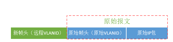

在二层远程端口镜像中,会使用到远程镜像VLAN,那么远程镜像VLAN是如何封装原始镜像包的?如图所示那样么?
如果是这样的话,新帧头的源目MAC地址又是多少?

根据你提供的图示,RSPAN(远程端口镜像)在封装原始镜像包时,确实会在原始报文的基础上添加一个新的以太网帧头,并且这个新帧头会包含一个与远程镜像 VLAN 相关的标签。具体细节如下:
### 封装方式
1. **新帧头**:
- 新的以太网帧头包含远程镜像 VLAN(RSPAN VLAN)的标签,用于将镜像流量正确地传输到网络中的目标端口或交换机。
- 新帧头的作用是确保原始数据帧被打上特定的 VLAN 标签,从而让网络中的设备能够识别并转发这类流量。
2. **原始报文**:
- 原始报文依然保留其原有的头部和 VLAN 标签,以确保原始数据的完整性。
### 新帧头中的源和目的 MAC 地址
- **源 MAC 地址**:通常是发送 RSPAN 流量的交换机接口的 MAC 地址。
- **目的 MAC 地址**:可能会设置为特定的组播 MAC 地址,或者根据具体实现设置为与 RSPAN 目标相关的 MAC 地址。这用于引导封装流量到达正确的接收端。
### 结论
图示中的封装过程描述了 RSPAN 流量的标准封装方式,其中包含新的 VLAN 标记用于网络传输,同时保留原始报文的完整性。这种封装方式确保镜像流量能够在多交换机网络中正确传递并被接收设备识别和处理。
