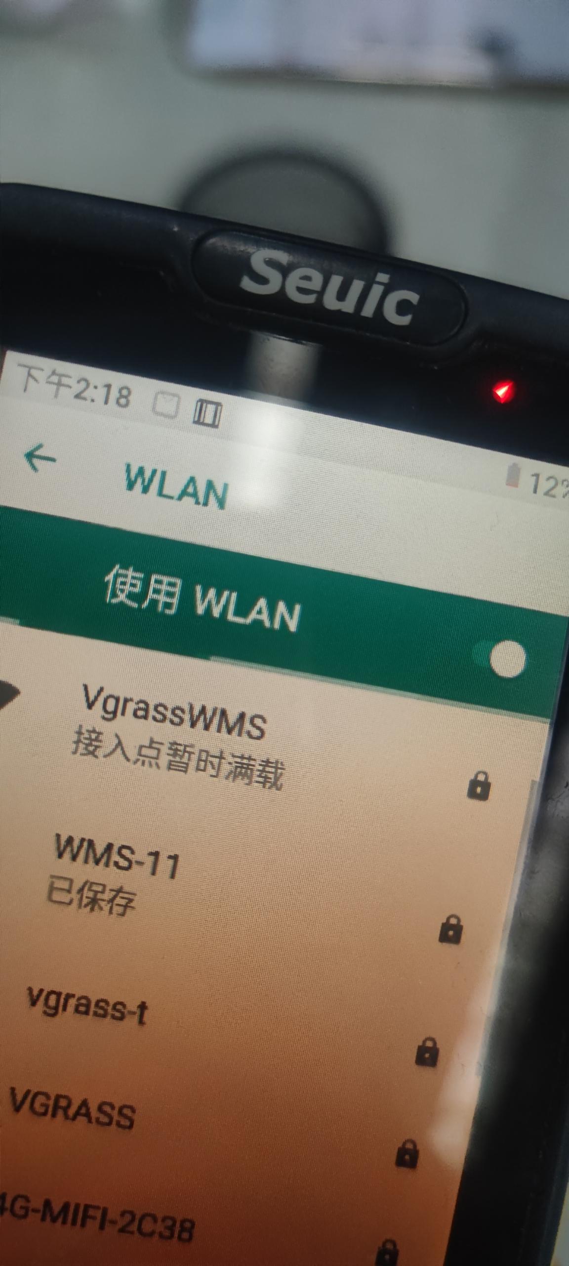

无线终端连接的时候提示“接入点暂时满载”,查看AP接入终端并不多。
2024-11-01提问
  • 0收藏,4198浏览
在AC上查看接入失败原因,有错误代码2023
11-01 06:39:40 788e-332a-bcd6 AP1-217      41/1       WMS-11   Failed  2023
11-01 06:39:10 788e-332a-c76e AP1-210      34/1       WMS-11   Failed  2023
11-01 06:37:28 788e-332a-c4f6 AP1-212      36/1       WMS-11   Failed  2023
display system internal  wlan client history-record help reason-code 2023
Received state timer timeout in Auth state.
因为设备为手持终端,没法更新驱动,不知道怎么处理。
AC控制器版本为Release 5469;在官网没查询到这个版本,会不会是这个系统版本导致的!
