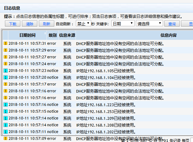

想增加网段。192.168.2.1-254这个网段用不了。怎么设置多个IP分配啊。

把dhcp配置的网段扩大一些,例如配置成192.168.0.0/23,也就是掩码255.255.254.0,这样就有2*254个地址了。

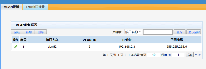

VLAN2 192.168.2.0-254的网段没用上。因为接口没插网线。 只有1个VLAN在用。

这个怎么改啊?新手、
zhiliao_GgyTO 发表时间:2018-10-11
在dhcp设置那里,把两个dhcp都改一下,第一个地址范围改成192.168.1.1~192.168.2.254,第二个改成192.168.3.1~192.168.4.254。然后在vlan地址设置那里,把vlan2接口地址也改了,改成192.168.3.1,掩码是255.255.254.0。 PS.这台设备下面这么多终端吗,看起来两个DHCP地址池都满了啊,那就是有500台终端了,这个设备顶不住这么多终端吧?

trunk口做设置!
不同的物理LAN口设定不同的VLANID号,这样DHCP 就可以根据不同的VLANID分配对应的内网IP了!
