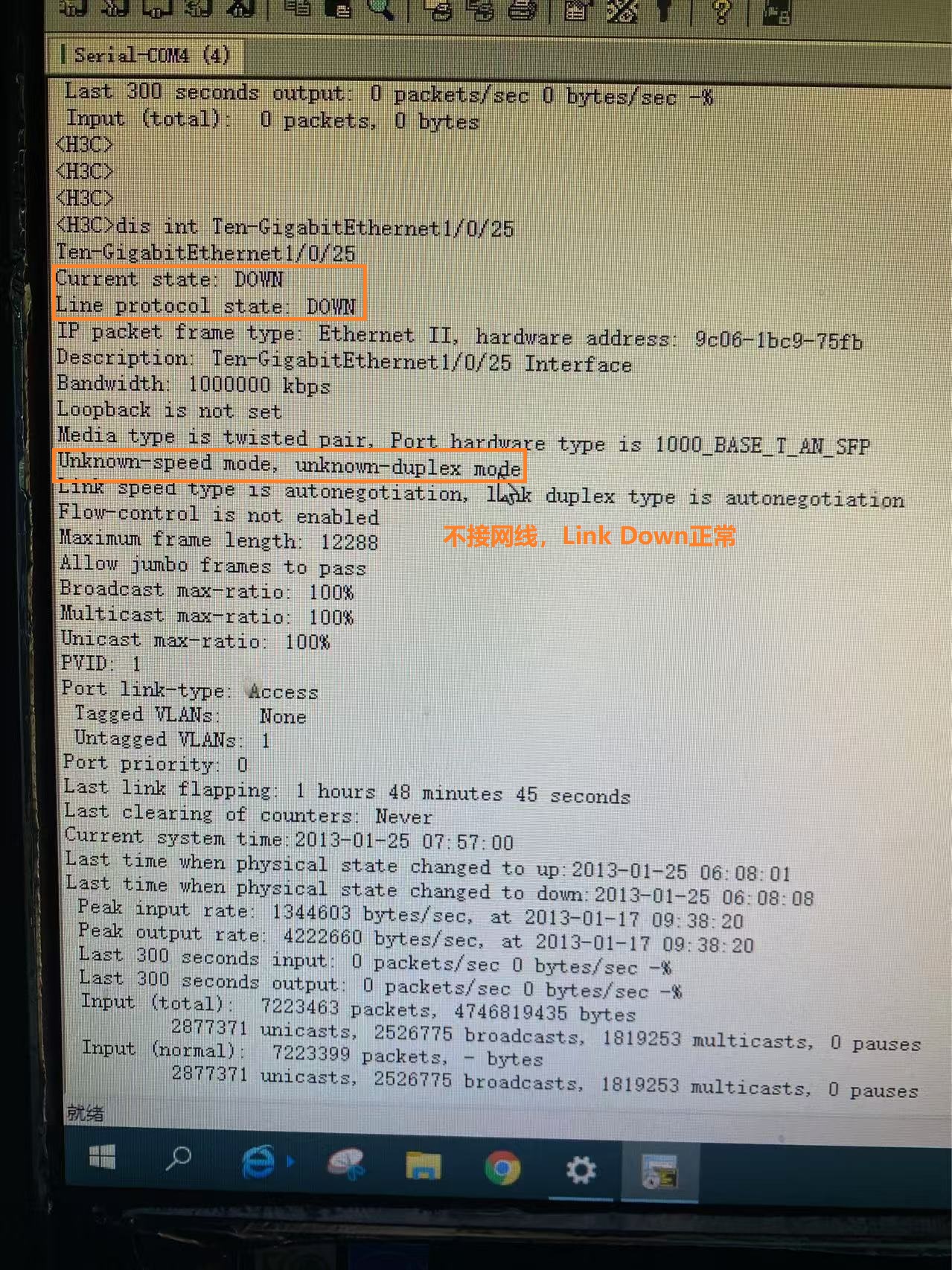

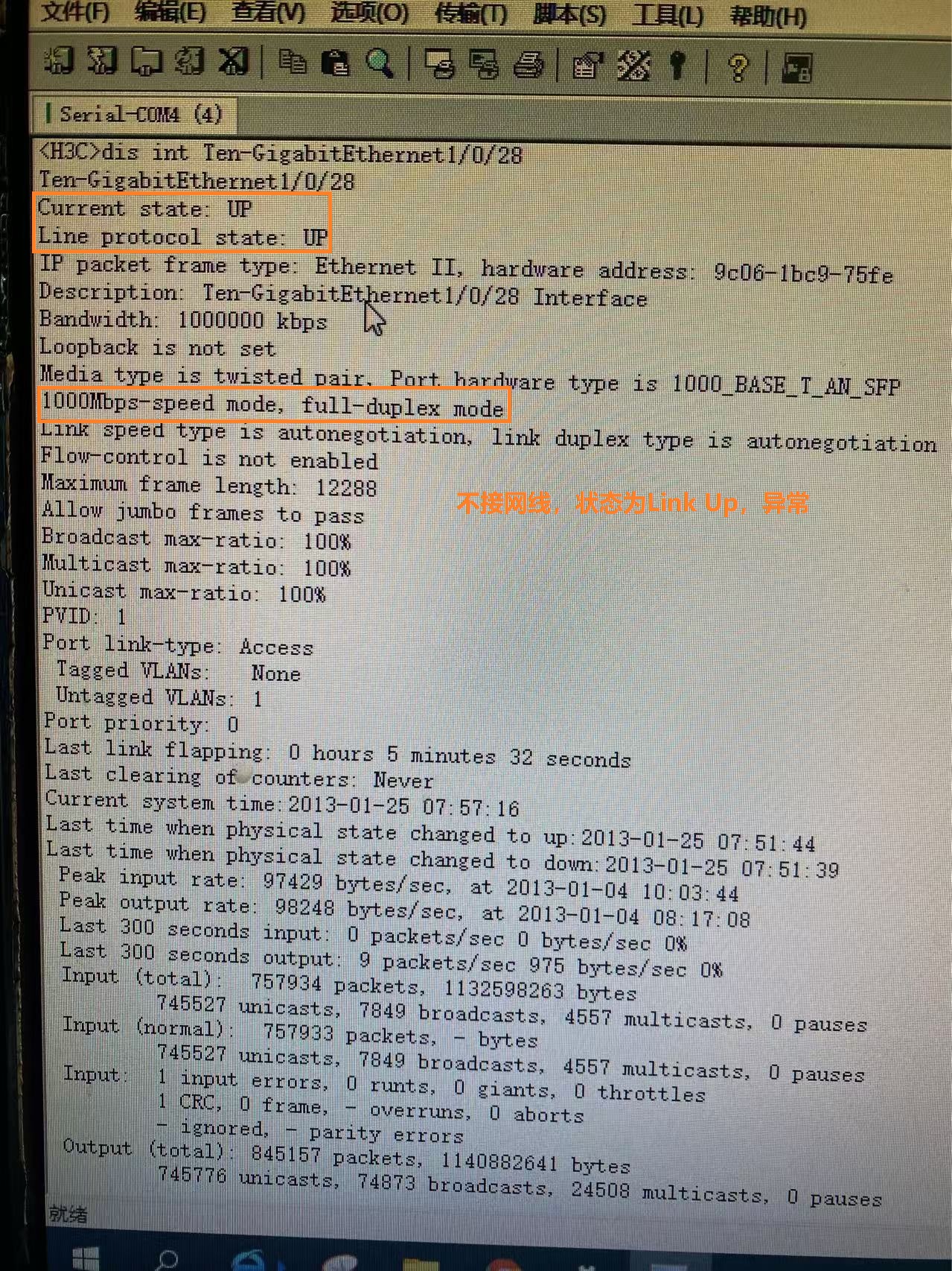

S5560交换机插入电口模块,不插网线,网口灯亮黄灯,状态为Link Up,可能是什么原因?
2024-11-01提问
  • 1收藏,2391浏览
S5560交换机插入电口模块,不插网线,网口灯亮黄灯,状态为Link Up,正常应该为网口灯灭,状态为Link Down,可能是什么原因,查询了电口模块PHY芯片寄存器,自动协商未完成,状态为Link Fail。
