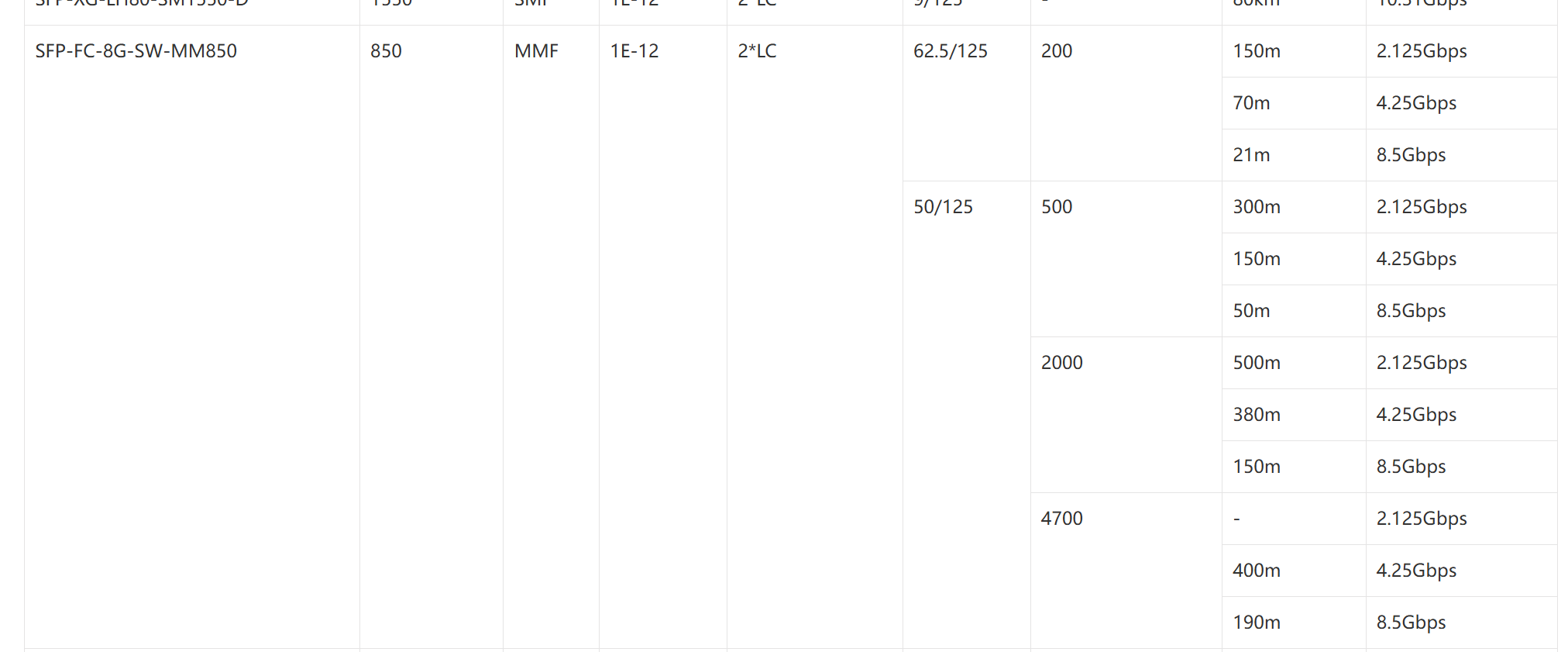

SFP-FC-8G-SW-MM850这个模块是做什么用的,可以当普通的多模双纤万兆模块使用吗。

SFP-FC-8G-SW-MM850 是一种 8Gbps的光纤通道模块,主要用于 存储区域网络 (SAN) 和 数据中心的存储交换。它通过 多模光纤 (MMF) 进行传输,最大传输距离为 150米,采用 850nm的波长 和 LC双工连接器。
虽然这个模块是为光纤通道设计的,但它不适用于普通的多模双纤万兆模块。如果你需要用于万兆网络,可以选择适用于 10GBASE-SR 的 SFP+ 模块。
