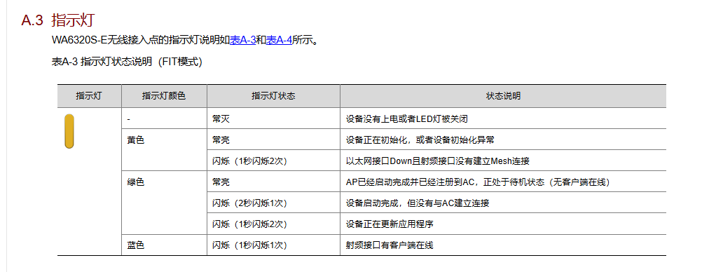

控制器:WX3510H
AP:WA6320S-E
在控制器-监控-AP-AP组中,该AP显示已经上线了。
应该如何排查?
控制器:WX3510H
AP:WA6320S-E
应该如何排查?
粉丝:45人 关注:1人
绿灯是代表无终端连接,用客户端连接后就会变成蓝灯,搜索不到WIFI信号可以看看是不是射频没开
谢谢,开启射频就可以搜到无线了

问题是什么?如何变蓝灯吗?
在无线配置-无线网络中,对应的无线网络,点编辑,然后点绑定,我已经绑定了AP。
灰色空间 发表时间:2024-11-04 更多>>
这边正常的AP都是蓝色灯, 这个AP一直是绿灯常亮,也搜不到WIFI。。。
回复灰色空间:
吧这个ap单独放一个信号,手机连接上试试
奔跑的小马 发表时间:2024-11-04
把无线只绑定这一个AP就行
什么都不会的网络工程师 发表时间:2024-11-04
这个AP是不是没绑定无线,可以看一下
指示灯的颜色控制不了的
粉丝:13人 关注:7人
你手机连接这个ap的5g信号就变成蓝灯了。正常情况下没有终端连接就是绿灯常亮
1.服务模板是否绑定AP射频?
2.绿色常亮说明AP已经正常上线,如果绑定AP射频后,发现无法搜索到AP信号,则需判断AP模式是否为云AP,需要更改AP模式。
