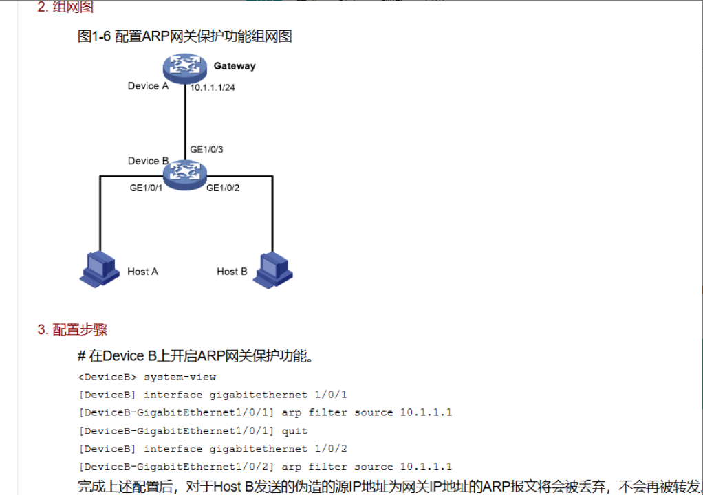

和网关地址冲突了吗
如果和网关冲突可以配置ARP网关保护
不是网关冲突,随便配置了一个现网ip导致在网用户掉线

找个窗口期在交换机上对无线业务vlan开启IPSG(IP Source Guard)功能,然后把所有无线客户端踢下线让他们自动重连一下就行。可以在操作前先对交换机和AP的管理vlan配置免过滤(ip verify source exclude vlan start-vlan-id [ to end-vlan-id ]),防止误操作导致设备断连。
