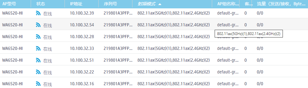

WA6520-HI 突然异常 AP客户端为0 连上去网关无法ping通 重启无效
先检查下 在线吗
AC上面在线 大批量同型号设备出现这种情况

https://zhiliao.h3c.com/questions/dispcont/160802 我看了这个回答 目前现象是一致的 AP在线但是手机连AP有问题 AC上面显示没有下联的客户端也没有流量

Current channel usage 95% of radio 2 on AP exceeded the threshold 这个对AP有影响吗
zhiliao_hTPYGq 发表时间:2024-11-05
radio2是2.4G频段,利用率过高会影响2.4G 客户端的接入,可以尝试关闭2.4G
