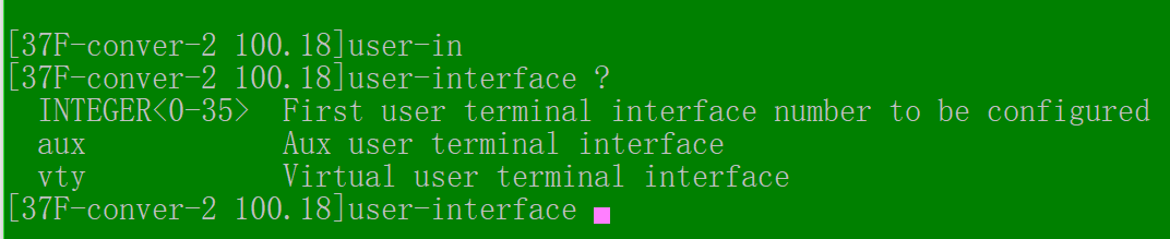

交换机 v5.2版本的系统如何telnet进去改console密码 发现没有line con命令 也没有 user-interface com命令 到底怎么改啊

user-interface aux

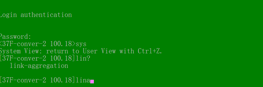

无line 命令
