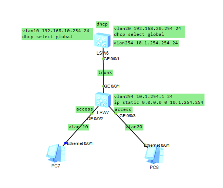

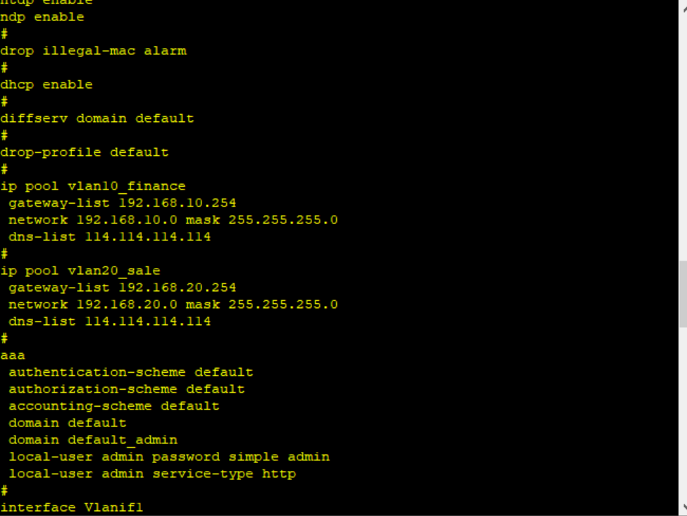

DHCP配置全局地址池无法自动获取IP地址(不使用DHCP中继),同等配置在H3C可以获取地址,在ensp上无法获取,求问这是什么原理?

华为的需要在接口配置dhcp方式;有基于接口、全局、中继;dhcp select ? 看看
这边是华三的论坛,华三配置可能和思科那边不太一样,可以找思科的工程师问下
在PC上执行以下 ipconfig /renew应该就可以了
