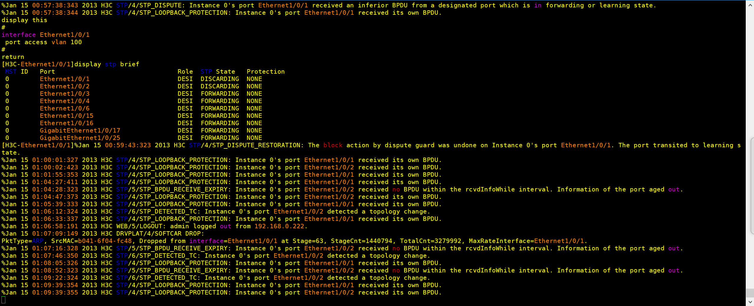

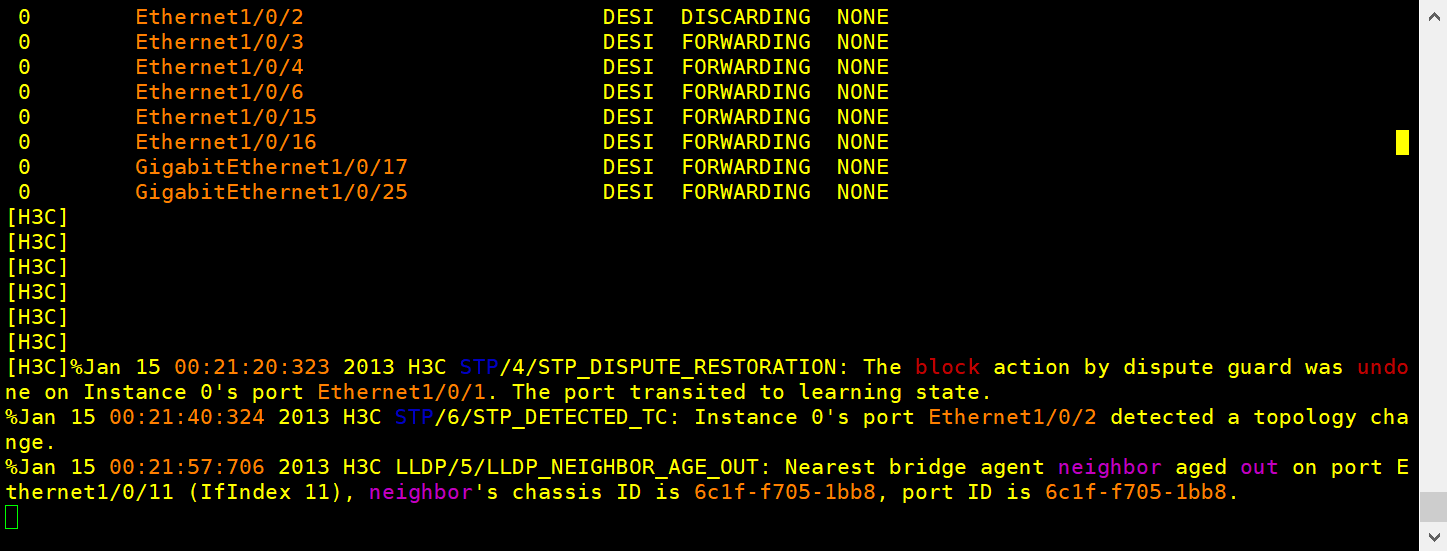

地铁A站交换机,两个端口到传输设备(不归我管),传输设备再到 控制中心的交换机。如上两图所示,控制中心交换机的1口和2口。
粉丝:4人 关注:3人
触发stp  dispute 机制是因为这台 E1/0/1端口收到了其它交换机指定端口发出的低优先级STP BPDU,就保护性关闭了。
所以你要做的是确认你的网内不存在环路,然后解决办法就是把交换机的dispute机制关闭。
[H3C] undo stp dispute-protection
最后可以dis stp ab 来查看下结果。

stp dispute 看下有没有bpdu单通的情况,阻塞掉相应端口了吗
交换机的1和2口的角色是DESI指定端口,属于接收方。那是不是另外一台设备根端口ROOT的问题

之前遇到过这种问题,1.一端配了静态聚合,一端没配置。
2.一端配置了动态聚合但是成员端口对端不是一台设备,聚合口接错线
3.光纤溶成鸳鸯纤了
