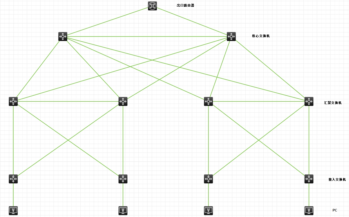

客户要求组建高可靠内部网络,实现接入--汇聚--核心交换机都实现双归接入,我初步设计的拓扑如图所示,网关配置在核心交换机上,采用全局配置MSTP+vRRP的组网方式,请问我这种规划的拓扑及配置合不合理,能否实现防环和冗余。另外有没有其他更优的规划和配置推荐一下。
如果采用堆叠和m-LAG,是不是核心层的交换机做堆叠,然后汇聚交换机和接入交换机做M-LAG
全部做M-LAG

全部做M-LAG

用IRF啊

建议使用堆叠irf 或者 跨设备链路聚合 m-lag
