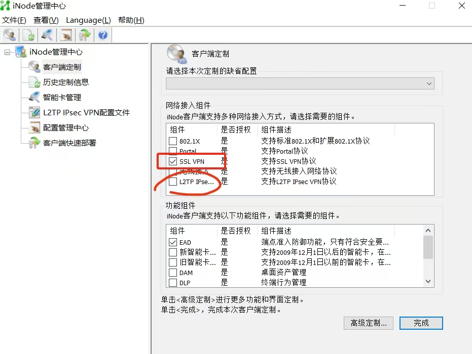

我看inode软件上客户端定制有一个L2TP ipsec vpn的选项,这个和ipsec vpn有什么区别?意思是只需要总部配置ipsec vpn,分部在终端上装一个软件就可以访问总部的业务?
zhiliao_NIRNO 发表时间:2024-11-08

我看inode终端软件上有一个支持ipsec vpn协议的选项

感谢大佬,耐心回答,想问一下,两端用五路设备建立隧道,分部的终端访问总部的业务还需要在终端上装一个软件吗

如图所示:
